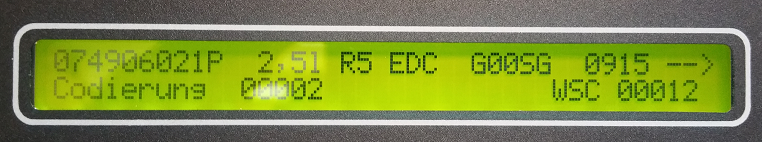

Überprüfen ob der Tempomat freigegeben ist , kann man indem man im Schritt Funktion 01 für Steuergeräte Version abfragen eingibt.
Wird in der oberen Zeile G00SG angezeigt ist der Tempomat aktiviert. Wird in der oberen Zeile 00SG angezeigt ist der Tempomat deaktiviert.

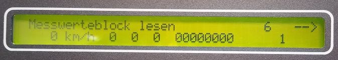

Dann 08 eingeben und mit der Q Taste quittieren, um Messwerte Block lesen auszuwählen.

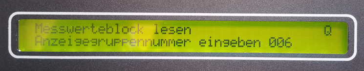

Danach 006 und mit der Q Taste quittieren, um die Anzeigengruppe auszuwählen.
0 km/h 0 0 0 00000000 1 keines der Pedale oder der Tempomat Schalter betätigt

Ganz unten rechts die 1 bedeutet, das der Tempomat freigeschaltet ist. Bei deaktiviertem Tempomat steht da 255
