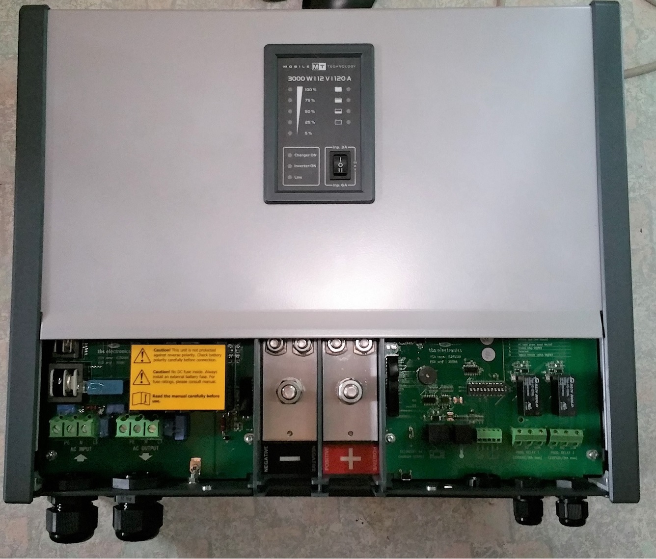

Anschlüsse innen
Anschlüsse innen

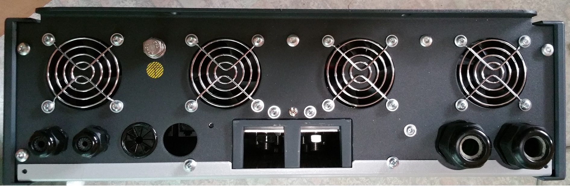

Unterseite mit den Kabeldurchführungen

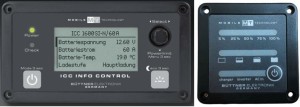

Fernbedienungen
Fernbedienungen
Links ist eine optionale erweiterte Fernbedienung mit einem LCD Display, die kleinere LED Version links gehört zum normalen Lieferumfang. Für Einzelheiten siehe die Bedienungsanleitung.

Die 3000Watt Geräte sind richtig dicke Brocken und wiegen fast 20kg. Die 12 Volt Leitungen haben 95mm² das ist fast Daumen dick. Nur mal so, das Ihr eine Vorstellung davon habt womit wir es hier zu tun haben.

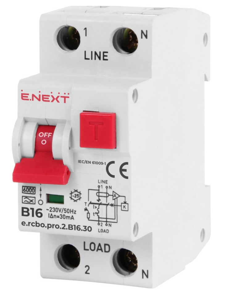

LS Sicherungs Schalter 16A mit 30mA FI Schalter 2 polig
Dieser Kombinations Sicherungsschalter ist vorgeschrieben, sobald mehr als ein Verbraucher / eine Steckdose am Ausgang des Wandlers angeschlossen ist. Dies dürfte bei einem Gerät dieser Leistungsklasse immer das Fall sein. Das Gerät an der Fahrzeugmasse erden! Dies ist wichtig damit mehrere angeschlossene Geräte keine Potentialunterschied bei einem Isolationsfehler haben und ein Fehlerstrom abgeleitet werden kann, so das der Schutzschalter auch auslöst.

Ich habe zuerst sorgfältig die Batterie angeschlossen. Nicht erschrecken, wenn das Gerät nach dem Anschließen sich nicht starten lässt. Um das Gerät zu starten, muss ein Remote Schalter (Siehe Punkt 8 der Einbauanleitung.) angeschlossen und eingeschaltet sein, oder der Dip Switch Nr. 10 muss auf on stehen. Das Gerät ließ sich dann über die Fernsteuerung einschalten. Und wie erwartet funktionierte der 230Volt Deckenstrahler im Wandler Betrieb.
Nach dem Einstecken des Schuko Steckers lies sich das Gerät als Ladegerät für die Batterie einsetzen. Das habe ich dann nach kurzer Zeit angebrochen, weil auch 30Amp. für diese Batterie reichlich viel ist.
Bei der Montage der 12 Volt Hochstrom Anschlüsse, empfehle ich die Kontaktstellen (Anschlüsse) mit 1600er Schmirgelleinen zu reinigen um die Oxidschicht zu entfernen. Danach dünn mit NOALOX Anti-Oxidant bestrichen (sparsam) um zu verhindern, das die Kontakte erneut oxidieren.
