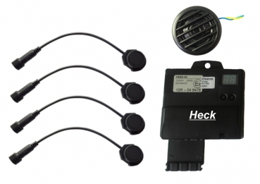

Wer ein ungutes Gefühl beim Einparken oder Rückwärtsfahren hat, könnte sich eine Einparkhilfe nachrüsten.
Wir habe heute eine vom Typ EPS4016 eingebaut, diese lässt sich leicht einbauen und kostet bei egay ca 125.-€
Deutsche Einbauanleitung.
Das Paket enthält allen, was man braucht, ein Steutergerät und 4 Ultraschallsensoren sowie alle benötigten Kabel, Adapter und Kleinteile.
Das system zeigt den Abstand zu Hindernissen welche sich hinter dem Fahrzeug befinden durch akustische Signale an.
Dies gibt auch zusätzlich zur Rückfahrkamera mehr Sicherheit.
Der Vorteil ist halt die einfache Installation, es braucht kein Kabel für den Monitor nach vorne gelegt werden, alle kann hinten am Rückfahrlicht angeschlossen werden.
Dieses PDS läst sich auch mit einer Rückfahrkamera kombinieren. Anleitung
