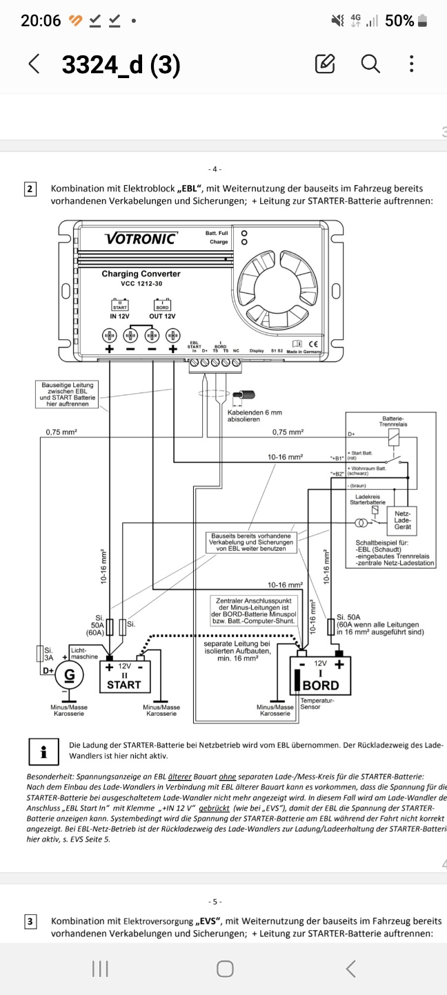

Ich habe den Ladebooster von Votronic 30A eingebaut, nach beiliegender Anleitung, da ich jetzt eine Lithiumbatterie von 100A habe.
Meine alte AGM wollte nicht mehr. Die Lithium ist mit BMS und war unwesentlich teurer wie eine neue AGM. Wechselrichter haben wir nicht. Jetzt meine Frage. Kommt das ePvL Powerlink R5 mit den 30A klar oder sollte ich was ändern?
