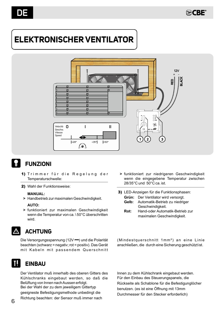

Moin Frank,
habe einen Lüfter angeschlossen.
LC purple als Plus
LC black als Minus
Der Lüfter läuft die ganze Zeit auch wenn der Kühlschrank aus ist.
Dann die kurze Frage. Für mich mach es Sinn, das die Lüfter die Wärme abführen. Demnach sollte der Lüfter von innen nach außen Pussten, richtig?
Danke & Gruß

Re: Doppellüfter zur Unterstützung des Kühlschranks
Normalerweise hat der Lüfter einen Thermostat, wenn es hinter dem Kühlschrank kühl genug ist, sollte dieser aus gehen.
Anleitung
Anleitung
danke für Deine Hilfe!
Jetzt ist mit alles klar. Ich habe nur rein 2 Lüfter bestellt und dachte das Plus geht direkt an den Kompressor wenn er anspringt und die Lüfter laufen mit. Ich werden dann wohl den 140mm Satz von Thetford bestellen.
Danke & Gruß
Steffen
