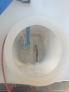

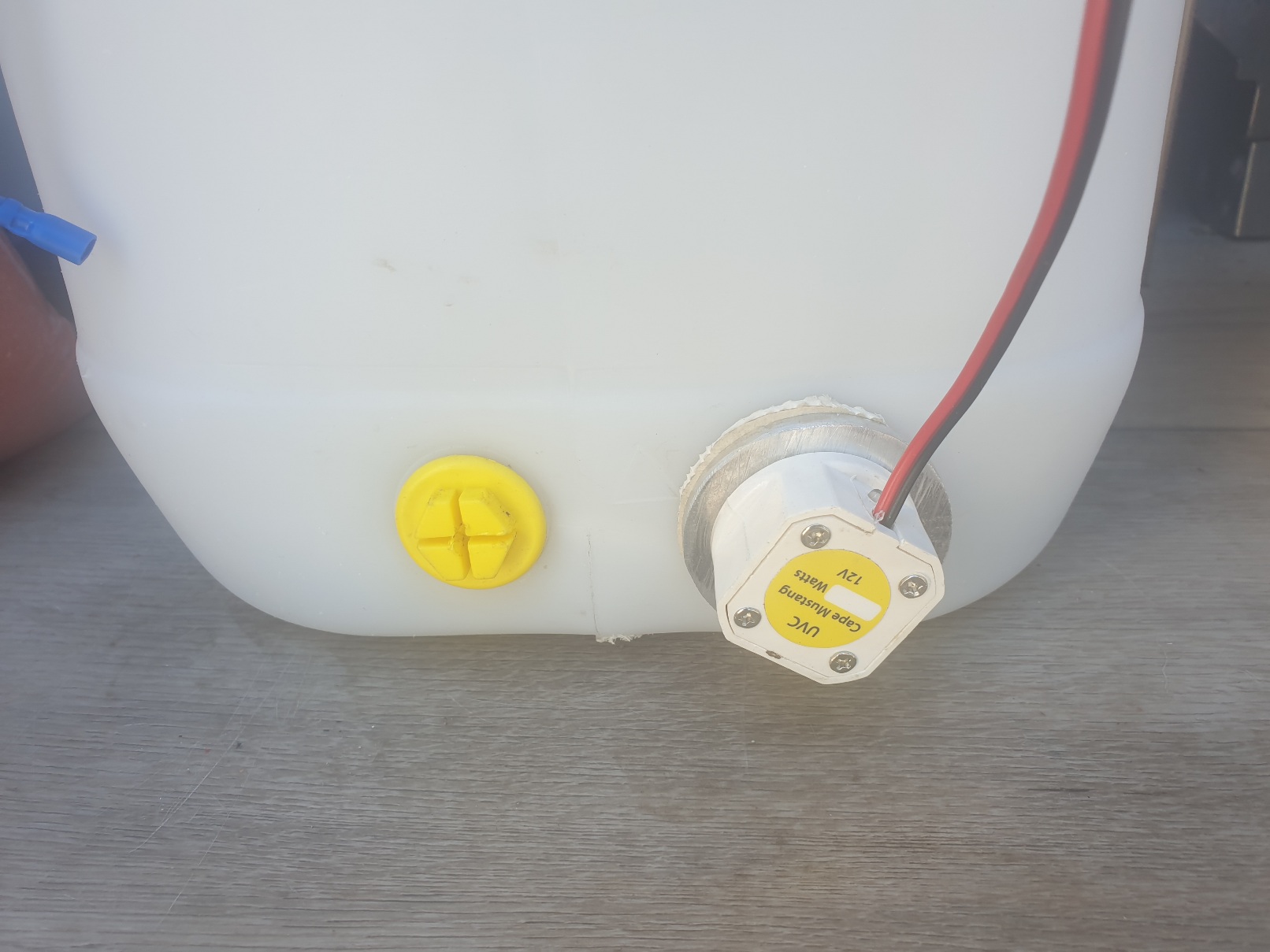

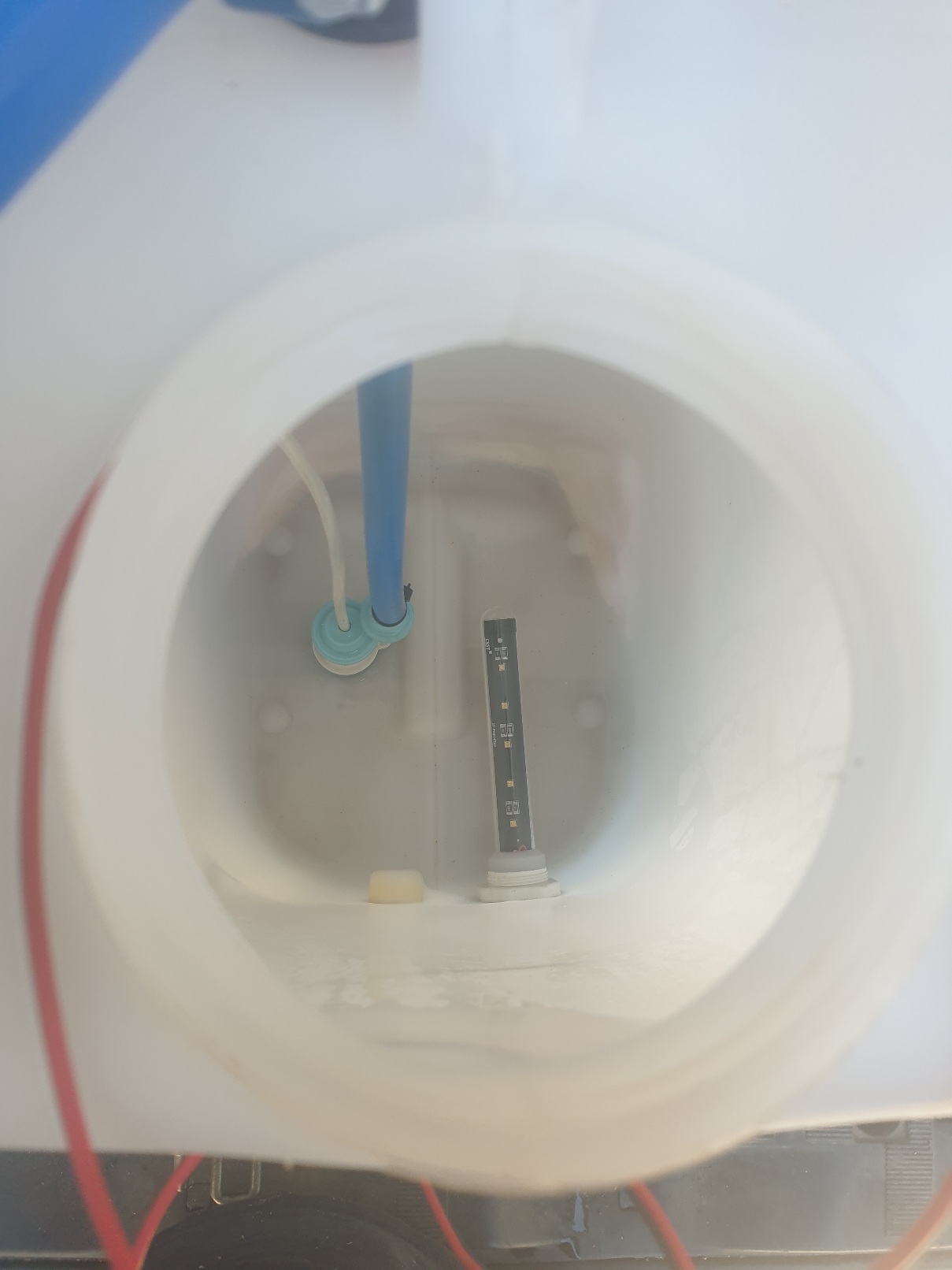

Heute hab ich damit angefangen.
Die Lampe ist eingebaut. Da aber der Dichtring sich weg gedrückt hat beim fest ziehen, hab ich mir nen aluring als druckverteiler und ne neue Dichtung ausgeschnitten.
So kann man ordentlich fest ziehen. Jetzt bin ich nur am überlegen wie ich die Zeitrelais verbaue. Hat jemand ne idee für nen Gehäuse?

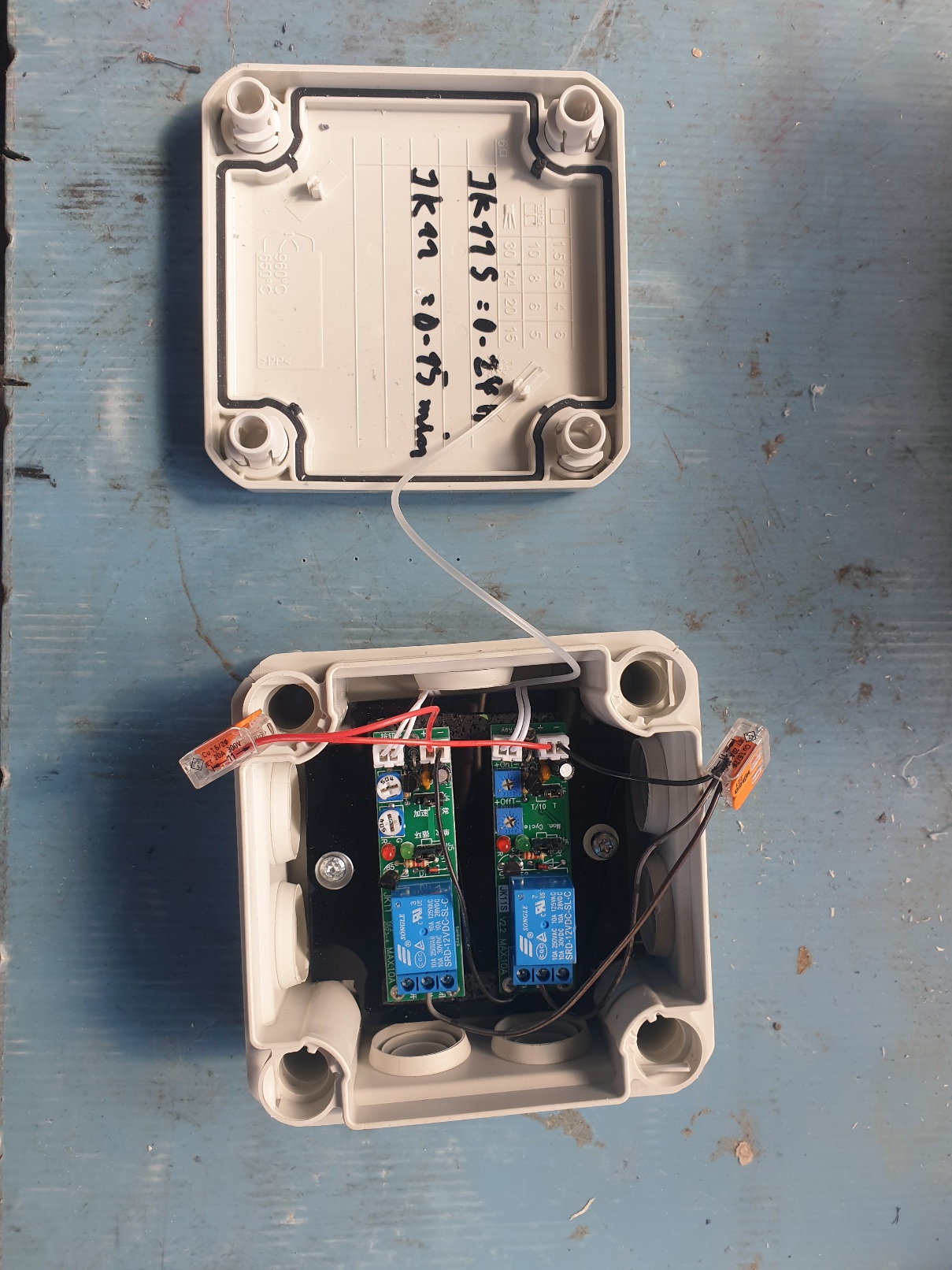

So ist nun Fertig Eingebaut, hab ne Verteilerdose als gehäuse genommen für die 2 Zeitrelais.

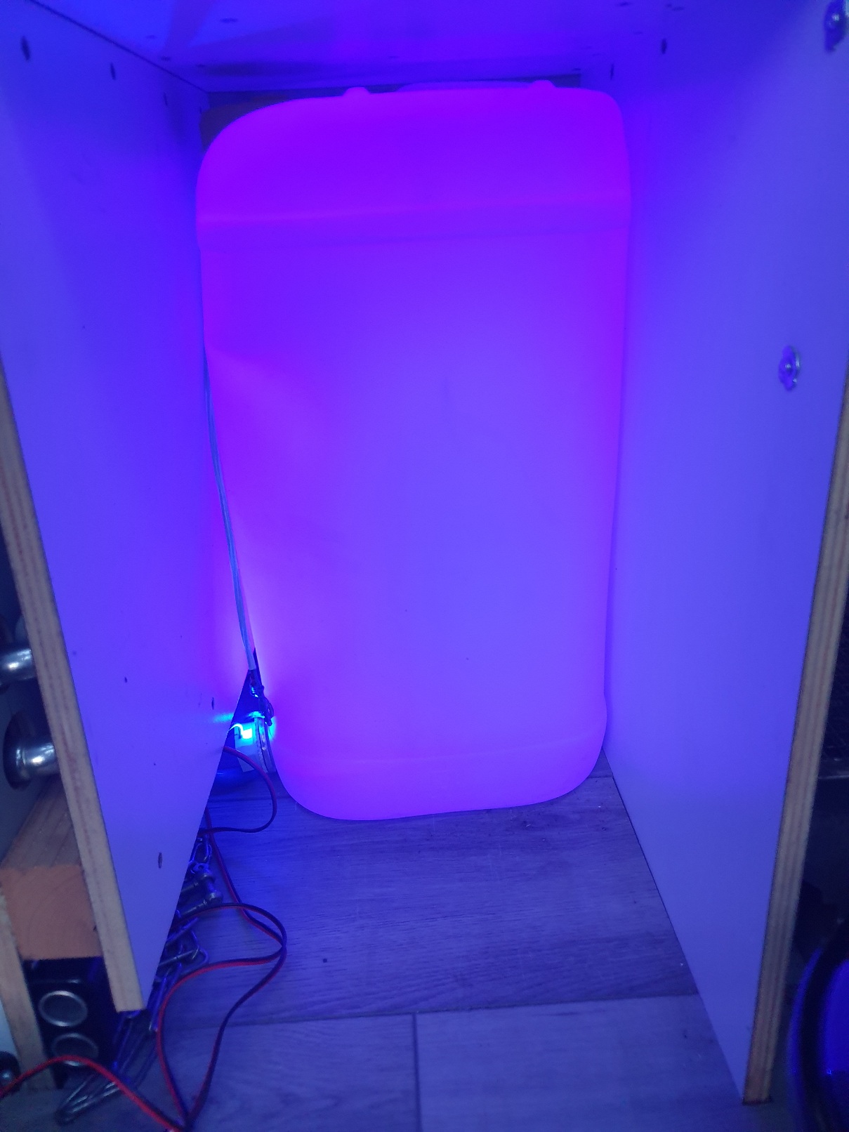

Das die UV Strahlung schädlich ist, ist klar.
Aber nur direkt, oder auch durch den Wassertank?
Der steht bei mir offen in der Garage, sonst muss ich da was davor bauen.

Der Wassertank sollte das UV List ausreichend abschirmen. Es ist unsichtbar, deswegen abschalten, bevor du z.B. in den Tank schaust. Wozu hast du 2 Zeit Relais verwendet. Dies sind Intervall Relais, eines sollte reichen.

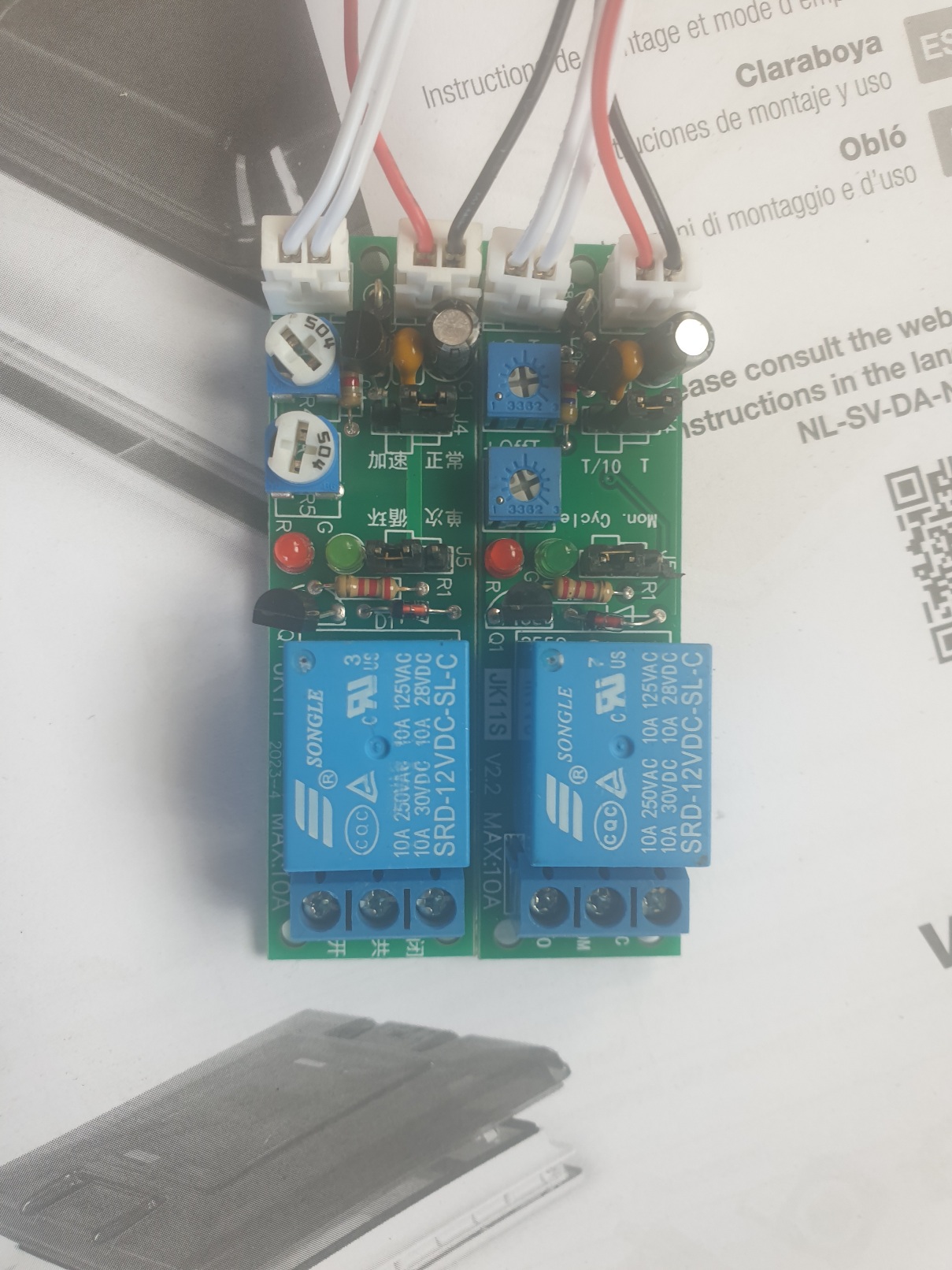

Ich habe 2 Relais weil das ganze System immer an ist.
Ich habe ne Tauchwasserpumpe die über den Wasserhahn gesteuert wird.
Anschluss ist so, das 0-24h relais ist auf ca. 2-3h on und ca. 5-6h off eingestellt.
Da dran hängt das 0-15min relais, was 10min on und 15min off ist.
So muss ich mich um gar nichts kümmern.

Ps. Bei meiner lampe sieht man wenn sie an ist, leuchtet lila blau.
