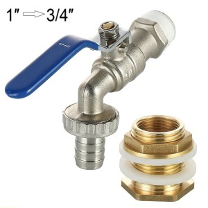

Ist dir der Stopfen im Frischwassertank zu nervig, hier eine Alternative.
a.) Den Stopfen raus, wegwerfen!
b.) Loch nach unten vergrößern.
c.) Das Messingteil mit der Mutter nach unten (außen) einbauen.
d.) Den Kugelhahn von unten in das Messingteil einschrauben.
Zum ablassen des Wassers muss nur noch das Kugelventil geöffnet werden.
Wer es komfortabler haben will, baut ein elektrisches 12 Volt Ventil ein.
Gibt es bei egay Art. Nr. 393714285236

Man könnte auch eine Gardena Schlauchkupplung an den Wasserhahn anbringen um einen kurzen Schlauch zu verwenden.
Oder einen 90° Winkel in das Messing Teil schrauben, dann kann man ein Rohr verwenden um den Kugelhahn weiter an die Außenkante des Fahrzeugs zu montieren, damit man da leichter dran kommt.

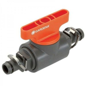

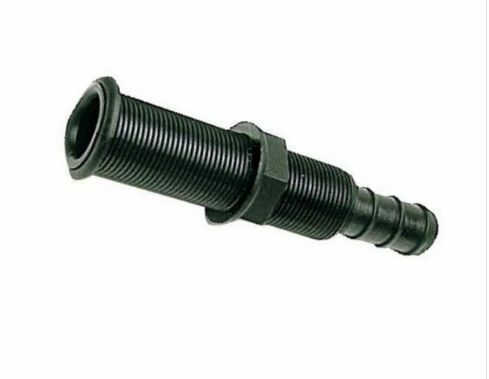

Wer den Bilgen Stopfen im Wassertank unpraktisch findet..... Man kann auch statt dem Stopfen dieses Teil einbauen und unten einen Schlauch mit einen Gardena Absperrhahn verwenden.
Ablaufstutzen Ø 22,7x150 mm Ablassschraube mit Schlauchanschluss für Bilgepumpe
Absperrventil
Absperrventil
