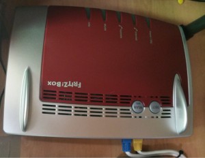

Ich habe eine normale Fritzbox 7490 (für 80.-€ bei egay geschossen) und einen LTE USB Stick dafür verwendet.
- Fritz!Box 7490

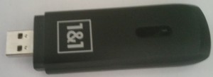

- LTE Stick W1208, 4G Systems GmbH
LTE sollte im Ausland , jedenfalls bei unseren europäischen Nachbarn funktionieren, der Stick sollte auch UMTS und G3 können.
Techn. Daten
Der von mir verwendete LTE Stick ist von 1 und 1, arbeitet einwandfrei mit der Fritz!Box zusammen. Zur Sicherheit gff. bei anderen Sticks die Komptabilität vor dem Kauf mit dem AVM Kundendienst abklären.
Das Kabel vom Netzteil hebe ich abgeschnitten und direkt mit der 12 Volt Versorgung des Fahrzeugs verbunden. Man muss nur darauf achten, das der Pluspol im DC Stecker innen ankommt.
Die Box, habe ich innen (oben) im Kleiderschrank montiert. Del LTE Stick habe ich direkt in die USB Buche seitlich in die Fritz!Box gesteckt.

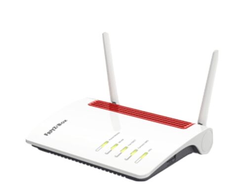

Wir haben jetzt in dem neuen Ahorn Canada Internet eingebaut. Diesmal haben wir eine
Fritz!Box 6850 genommen, welche direkt LTE kann.
Diese Boxen kann man für knapp über 150.-€ bei egay schießen. Dies ist also eine sehr preiswerte Möglichkeit Internet im Fahrzeug zu installieren.

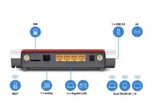

- Fritz!Box 6850
- avm 6850.jpg (8.58 KiB) 26386 mal betrachtet
- Rückseite
Die funktioniert ausgezeichnet und als preiswerteste Lösung für jeden zu empfehlen.
Man kann alle Geräte über W-Lan mit Internet versorgen und wenn nötig auch über Ethernet Kabel.
Wir haben 150Mbit bei LTE, wenn du die 5G fähige Box nimmst, währen es noch viel mehr. Aber LTE reicht völlig, wenn die 5G Boxen preiswerter werden, kann man gff. einfach die Box auswechseln.
Die 6850 funktioniert im Wohnmobil einwandfrei und braucht keine externen Antennen.
Wenn nötig, lässt sich an dieser Box auch eine externe Außenantenne anschließen.

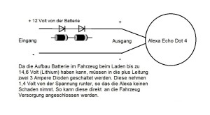

Man kann genauso wie bei der Alexa eine oder zwei Dioden vorschalten, diese nehmen je 0,7 Volt von der Spannung weg, ist aber bei der Fritzbox nicht kritisch. Macht wegen der höheren Spannung gff. bei Lithium Batterien Sinn
- Dioden 1N5407 oder 1N5408 nehmen, gibt es bei ebay

Bei Lithium Batterien schalte ich eine 3 Ampere Diode vor, diese nimmt ca. 0.7 Volt weg, wie in der
Anleitung von der Alexa beschrieben, Die Alexa ist empfindlicher, da muss man näher an die 12 Volt kommen.
