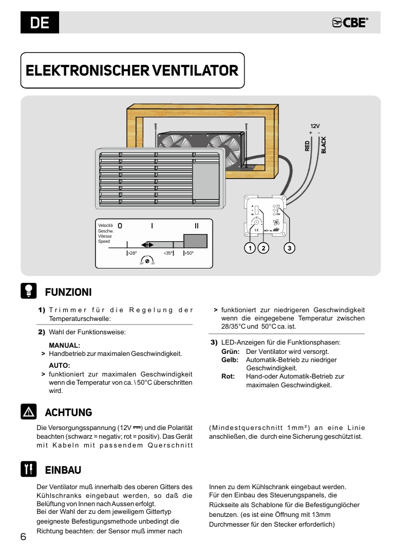

Ich habe bereits mehrfach mit Erfolg die Doppellüfter von CBE zur Unterstützung des Kühlschranks eingesetzt.
Besonders empfehlenswert für Absorber Kühlschränke. Der Kühlschrank kühlt besser und braucht weniger Energie.
Der Kühlschrank hat hinten 2 12 Volt Anschlüsse. Einen für die Steuerung mit niedrigen Strom (LC low current) da wird der Lüfter angeschlossen. Und einen für die 12 Volt Heizpatrone der stärker ist (HC high current), hat nur Strom, wenn der Motor läuft.
