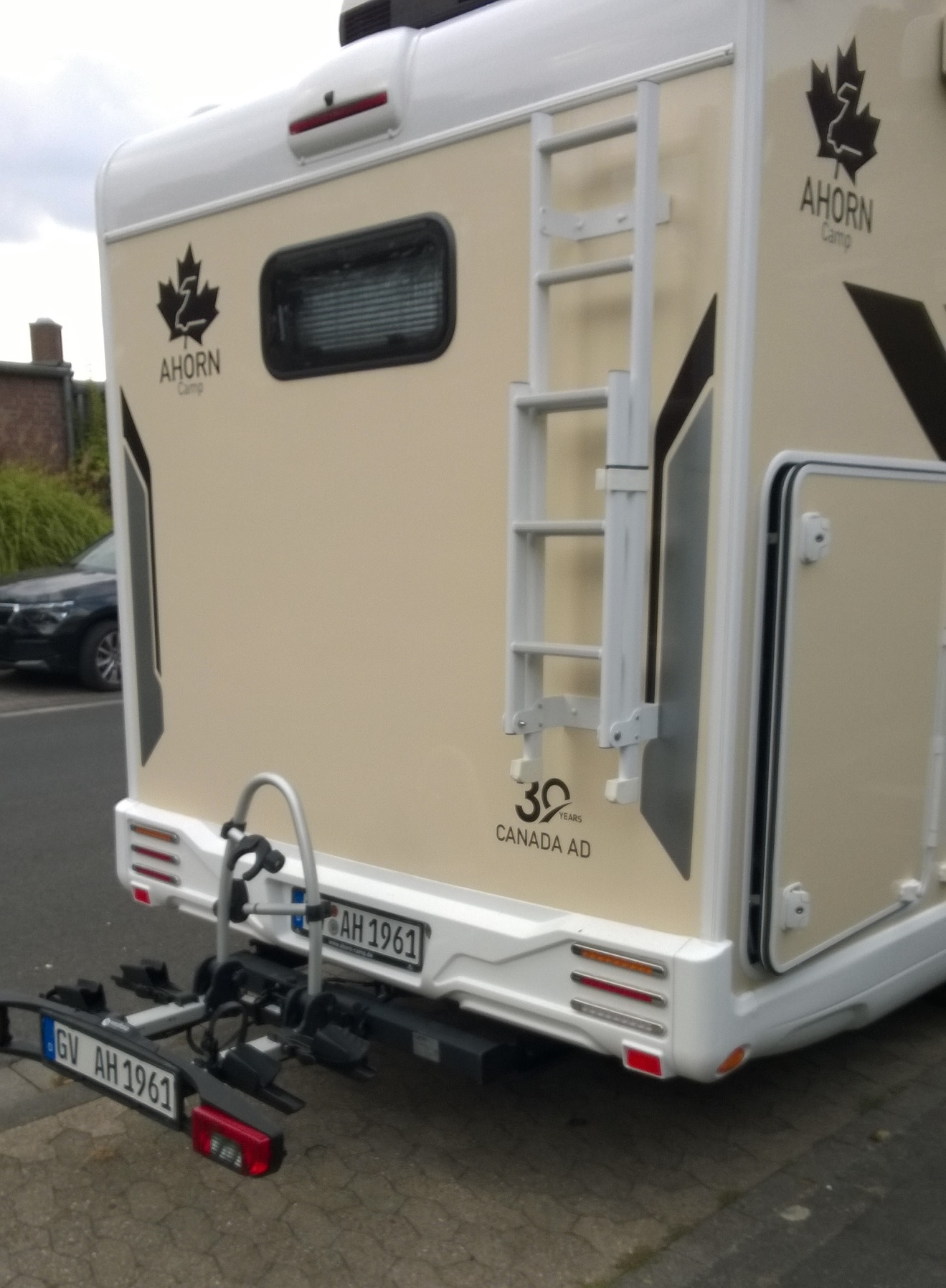

Habe mal eine Frage: Wo steht , welche Beladung auf die Rückwand kann? Der Fahrradträger ist für 60 kg ausgelegt, in einigen Foren wird aber geschrieben, die Rückwand ist nur bis 40 kg zugelassen, wohl ab 2021 für 50 kg. Steht das irgendwo in der Fahrzeugbeschreibung von Ahorn? Angeblich kann auch von Ahorn durch Verstärkungen die Beladung um 10 kg erhöht werden. Also: Was stimmt?

Die Rückwand sicherheitshalber von innen verstärken, ist nur Pappe mit einer sehr dünnen Gfk Schicht.

Das das Sinn macht ist klar, aber wie hoch ist die Belastungsgrenze?

Zahlen hab ich auch keine.....
Aber die Belastung wird bei allen Modellen (Fabrikaten) ziemlich gleich sein.
Es kommt auf das Trägermodell und dann somit auf die Anbauorte an, Verstärkungen helfen natürlich.
Ich wollte bei meinem 595 einen "einfachen" Fahrradträger. Mein Händler hat von sich auch einen "größeren" von Thule (60kg) angebaut und meinte:
"Bei den Anbaupunkten passt das".
Wenn man nun mit dem beladenen Träger etwas sutsche fährt - sollte eigentlich selbstverständlich sein - und immer ein Auge auf die Befestigung wirft, sollte es passen.

Bei mir sind die oberen Halterungen mit der Metallkonstruktion der Garage verbunden. Damit hätte ich gedacht, sollte das reichen.

Die Belastungen der Rückwand gehen mMn bei der oberen Befestigung nach Außen und nach Unten. Die untere Befestigung drückt nach innen und nach unten.
Auf der unteren Befestigung - nur meinem Gefühl nach - liegt die höhere Belastung.
Ein Statiker bzw. Crash/Unfalltechniker könnte das wohl berechnen.

Die Garage hat eine Metallkonstruktiuon, und da sind die Schrauben für die oberen Halterungen durchgebohrt. Die unter Befestigung ist ja noch mit einer Verbindung zwischen den beiden äußeren Haltern versehen, da wird die Belastung dann wohl ausreichend verteilt.
Ändert aber noch nix an meiner Frage: Welche Belastung hält die Rückwand aus?

Je nachdem, wen du bei Ahorn ans Telefon bekommst, sagt man dir 40 oder 60kg.
Für eine beweiskräftige Aussage, per Mail schriftlich unter Angabe deiner Fahrgestellnummer beim Ahorn Kundendienst anfragen.
Dann bekommst du die Angaben schriftlich.
