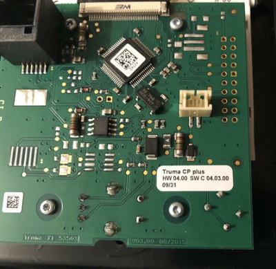

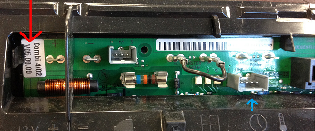

Combi Heizungen vor 2018 benötigen ein CP Plus mit dem Softwarestand 03.0x oder höher (steht hinten auf der Platine). Und die Steuerplatine muss bei Gas mindestens 05.00 und bei Diesel min. 06.00 sein, ansonsten muss die Platine ausgetauscht werden. Dies betrifft meist die Geräte mit dem grauen Mantel. Die mit dem schwarzen Mantel sollten eine aktuelle Platine haben. Wenn man den Anschluss Deckel öffnet, sieht man einen Aufkleber mit der Versions Nummer.
Hier die Anleitung von Truma.
Platine vor 2018 mit Softwarestand 05.00 (roter Pfeil) ; Platinen ab 2018 erkennt man daran, das der Anschluss für die Schaltuhr fehlt (blauer Pfeil) diese haben auch andere Versions Nummern.)

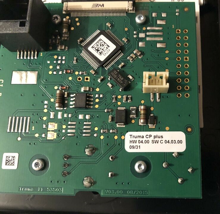

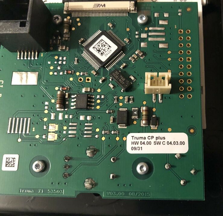

Combi Heizungen ab 2018 benötigen ein CP Plus mit dem Softwarestand 04.0x (steht hinten auf der Platine). Diese Geräte enthalten auch eine neue Version der Steuerungsplatine.

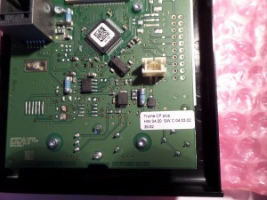

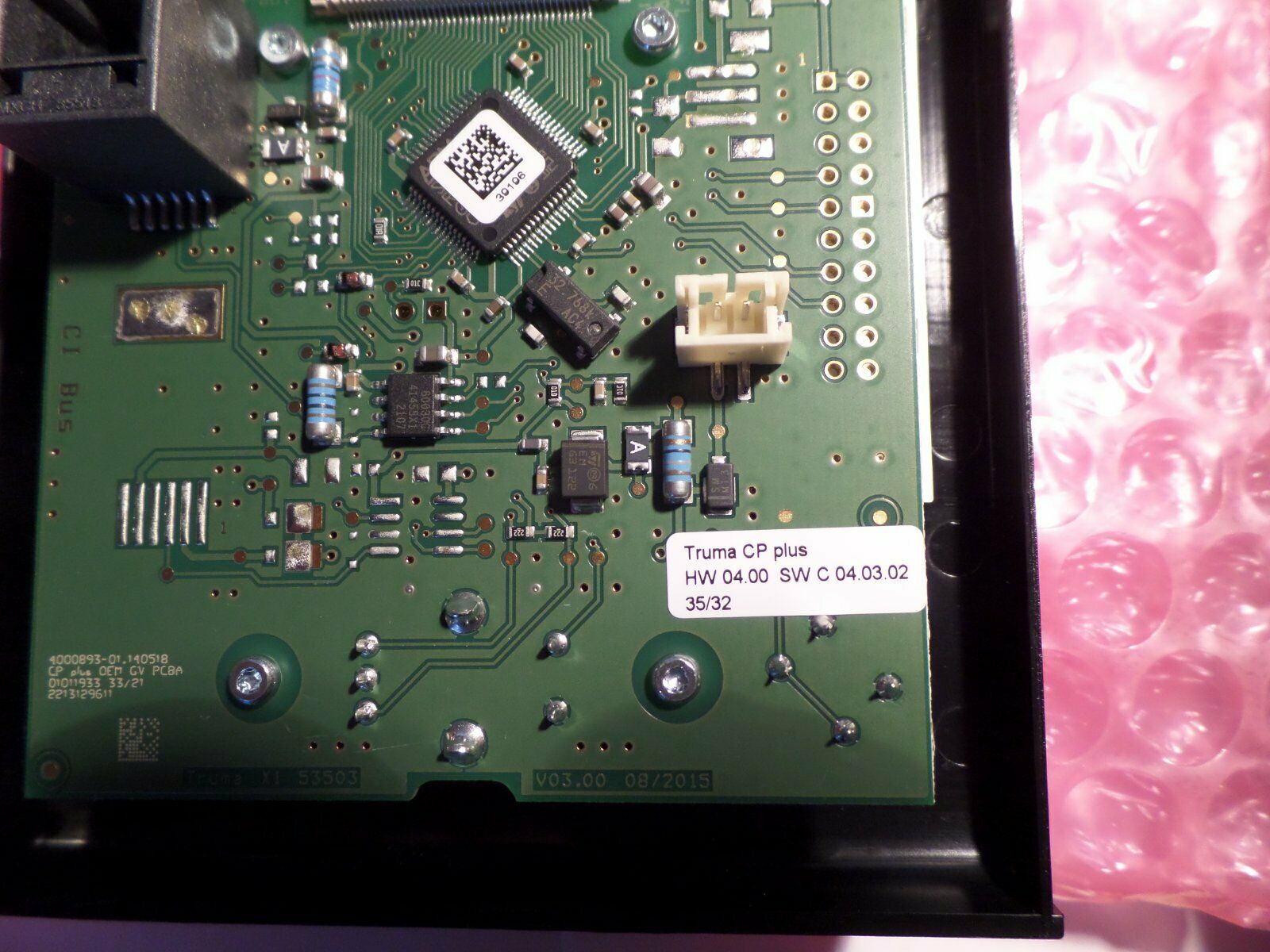

CPplus Software 04.03.02
CPplus mit Softwarestand SW C4.03.02 Die Hardwareversion 04.00 ist zur Zeit aktuell. Seit ungefähr April 2022 werden die neuen Geräte mit SW C4.04.01 ausgeliefert.
Ob Truma CPplus Geräte mit Softwarestand 03.xx oder niedriger updaten kann, muss man mit dem Truma Kundendienst klären. Ältere CP Plus Bedienteile sind nicht iNet fähig (steht vorne, rechts unten, auf der Frontplatte).
Beim Zukauf von CP plus Geräten gibt es einige böse Fallen.
Zum einen werden bei ebay oft ältere CPplus Geräte angeboten, die nicht iNet fähig sind.
Oder Geräte mit einen Softwarestand 03.xx.xx welche nicht mit Combi Heizungen ab 2018 funktionieren.

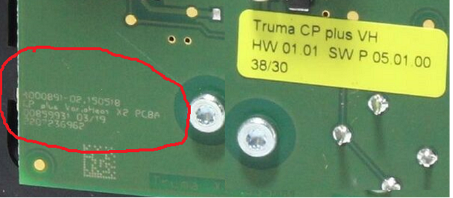

Es gibt auch eine CPplus VH Version, welche nur mit Truma VarioHeat Heizungen kompatibel ist.
Beschriftung, der Version für Varioheat Heizungen.

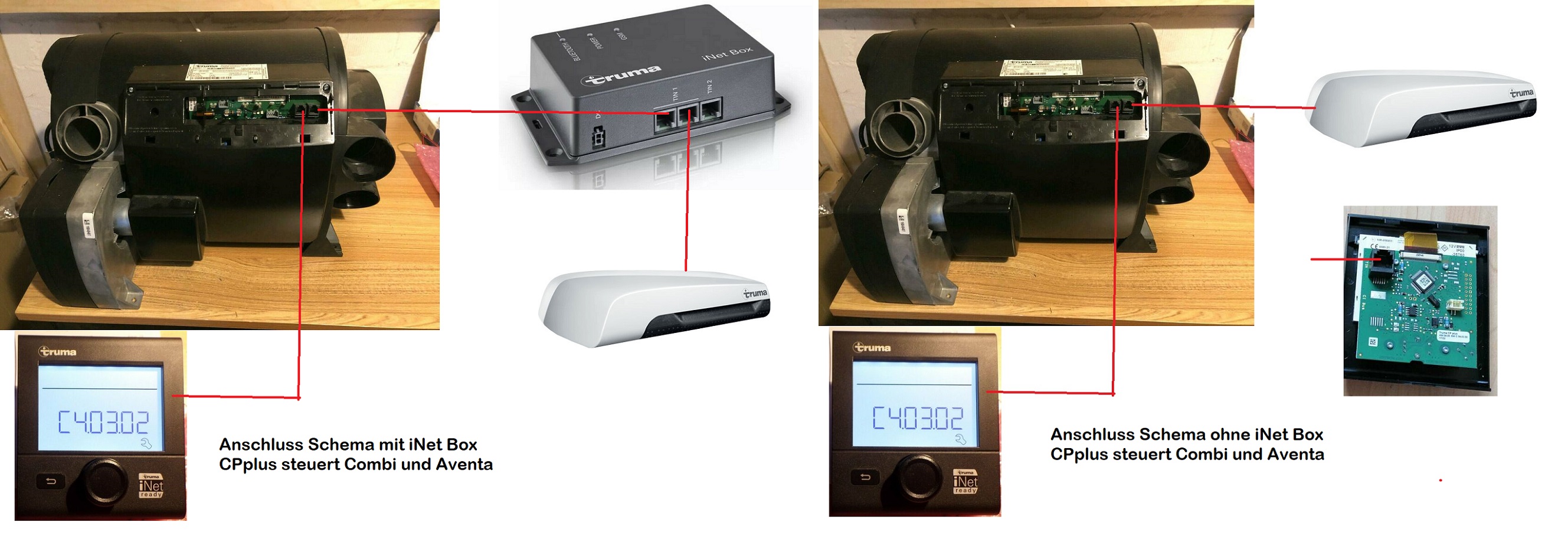

Wer eine Truma Klimaanlage hat, kann diese gff. auch mit dem CP plus steuern.
So wird das verdrahtet damit das CPplus alles steuern kann.
Eine iNet fähige Klimaanlage kann dann im Zusammenspiel mit der Truma Heizung in einer Klimaautomatik betrieben werden.

Wenn die Klimaanlage bei diesem Vorgang nicht erkannt wird, kann es daran liegen, das die Steuerleitung der Klimaanlage nicht angeschlossen ist. Einige Firmen wissen das nicht und schließen diese Leitung nicht an.
