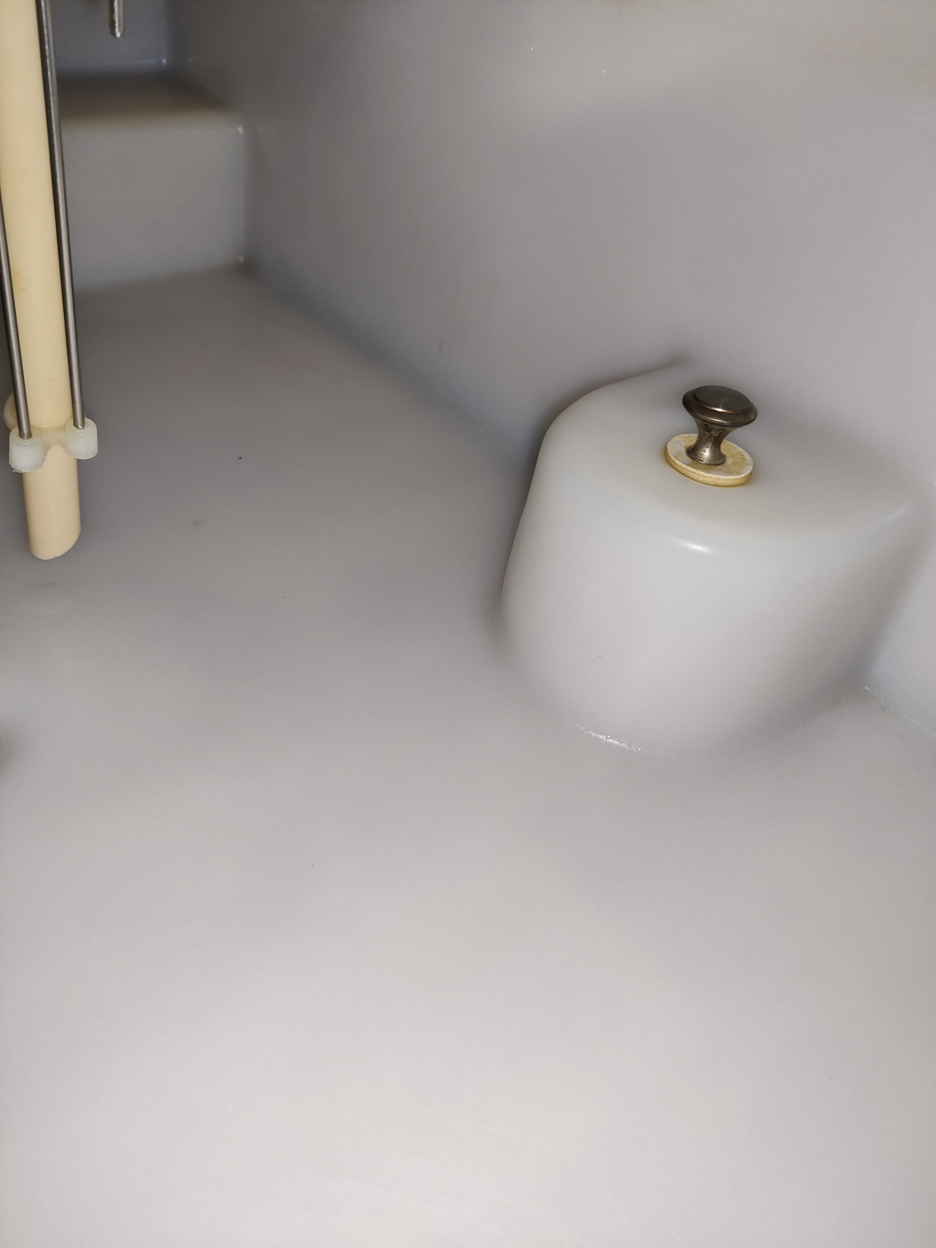

Im Tank gibt es zwei Ablassstopfen.
Mit dem unteren, im Boden, wird alles abgelassen, der zweite auf einem Sockel lässt 20l im Tank.
