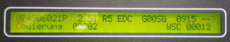

Bei Funktion anwählen 11 für Login eingeben und mit der Q Taste quittieren.
Bei Codenummer eingeben 11463 und mit der Q Taste quittieren, zum aktivieren des Tempomaten eingeben. (Durch die Eingabe von 16167 kann der Tempomat deaktiviert werden.)
Überprüfen ob der Tempomat freigegeben ist , kann man indem man im Schritt Funktion 01 für Steuergeräte Version abfragen eingibt.
Wird in der oberen Zeile G00SG angezeigt ist der Tempomat aktiviert. Wird in der oberen Zeile 00SG angezeigt ist der Tempomat deaktiviert.

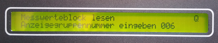

Eine 1 eingeben und mit der Q Taste quittieren, um den Fahrzeug System Test auszuwählen.
Dann 01 eingeben und mit der Q Taste quittieren, um Motorelektronik auszuwählen.

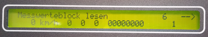

Dann 08 eingeben und mit der Q Taste quittieren, um Messwerte Block lesen auszuwählen.
Danach 006 und mit der Q Taste quittieren, um die Anzeigengruppe auszuwählen.
0 km/h 0 0 0 00000000 1 keines der Pedale oder der Tempomat Schalter betätigt
Bei Betätigung des Tempomat Schalters wird folgendes angezeigt:
0 km/h 0 0 0 10000010 1 Tempomat Schalter nach hinten betätigt (ausschalten)
0 km/h 0 0 0 10000100 1 Tempomat Schalter nach unten betätigt ( - Geschwindigkeit verringern)
0 km/h 0 0 0 10001000 1 Tempomat Schalter nach vorne betätigt (einschalten)
0 km/h 0 0 0 11000000 1 Tempomat Schalter nach oben betätigt ( + Geschwindigkeit erhöhen)
Bei Betätigung eines der Pedale, wird folgendes angezeigt
0 km/h 0 1 1 00010000 1 Bremspedal betätigt *
0 km/h 1 0 0 00100000 1 Kupplungspedal betätigt
Ganz unten rechts die 1 bedeutet, das der Tempomat freigeschaltet ist. Bei deaktiviertem Tempomat steht da 255
