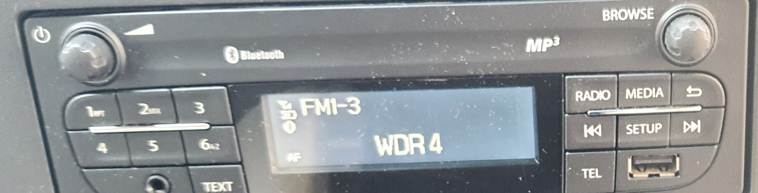

das eingebaute Standardradio kann DAB empfangen (Radio-Einstellung DR1 oder DR2). Ich kann auch eine Senderliste sehen, aber egal welchen Sender ich auswähle es kommt immer die Meldung "kein Service".

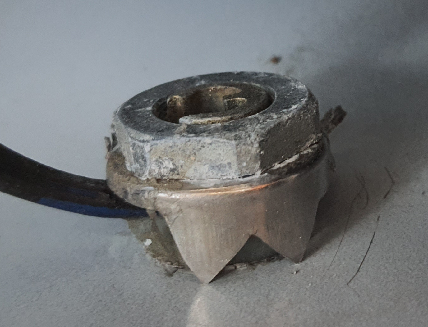

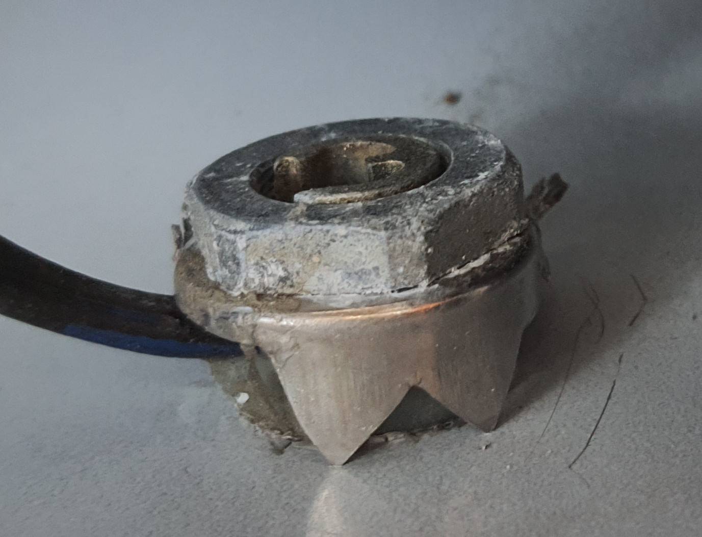

Am Radio sind beide Antennenkabel angeschlossen, an der Antenne auch. Hänge mal Bilder vom Radio und Innenbefestigung der Antenne an.
