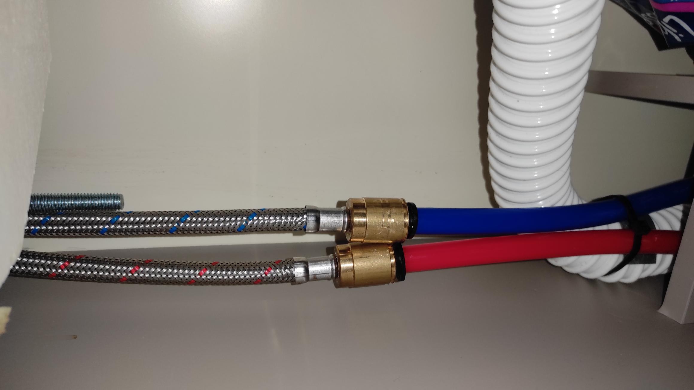

leider hat mich der Tipp noch nicht weiter gebracht. Der vermeintlich Ring scheint nur die Steckverbindung der Plastikschläuche in die Metallmuffen zu sein. Die metallummantelten Schläuche sind irgendwie mit den Metallmuffen verbunden. Ich hatte gedacht, dass sie verschraubt sind, traue mich aber nicht zu kraftvoll mit Zangen ans Werk zu gehen, da ich nichts kaputt machen will.
Ich habe nun mal ein Bild hinzugefügt, in der Hoffnung es gibt noch weitere Ideen:
Danke und VG

Kleiner Irrtum meinerseits.....
Den schwarzen Ring zur Messinghülse schieben und dann den Schlauch rausziehen......
Mit Foto wäre es gleich besser gewesen.....

dein Tipp war genau richtig - war jetzt eine Sache von 30 Sek. :-)
