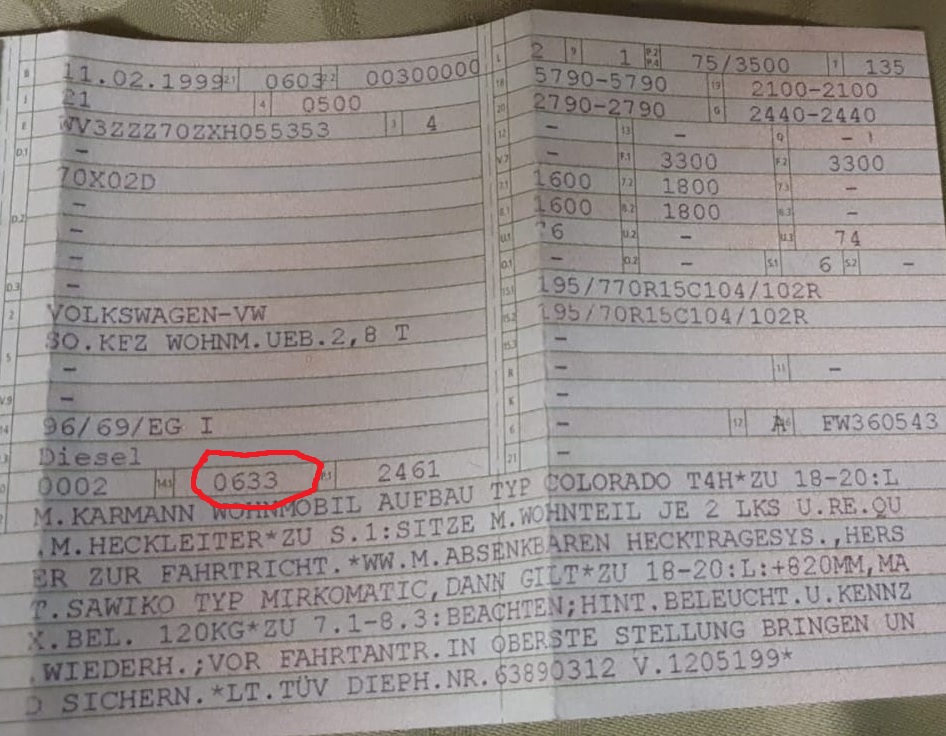

Ursprünglich:
Euronorm Zu 14 93/59/III,GKL:G1
Schlüsselnummer Zu 14.1 0651
Euronorn Steuern Euro 0
Steuern für 3500KG 540 Euro
Plakette keine
Danach:
Euronorm Zu 14 96/69/EG I
Schlüsselnummer Zu 14.1 0633
Euronorn Steuern Euro2
Steuern für 3500KG 320 Euro
Plakette ohne Partikelfilter Rot
Plakette mit Partikelfilter Grün
Einen Partikelfilter könnt ihr anschließend nachrüsten lassen. Angebote gibt es schon unter 1000.- Euro.
