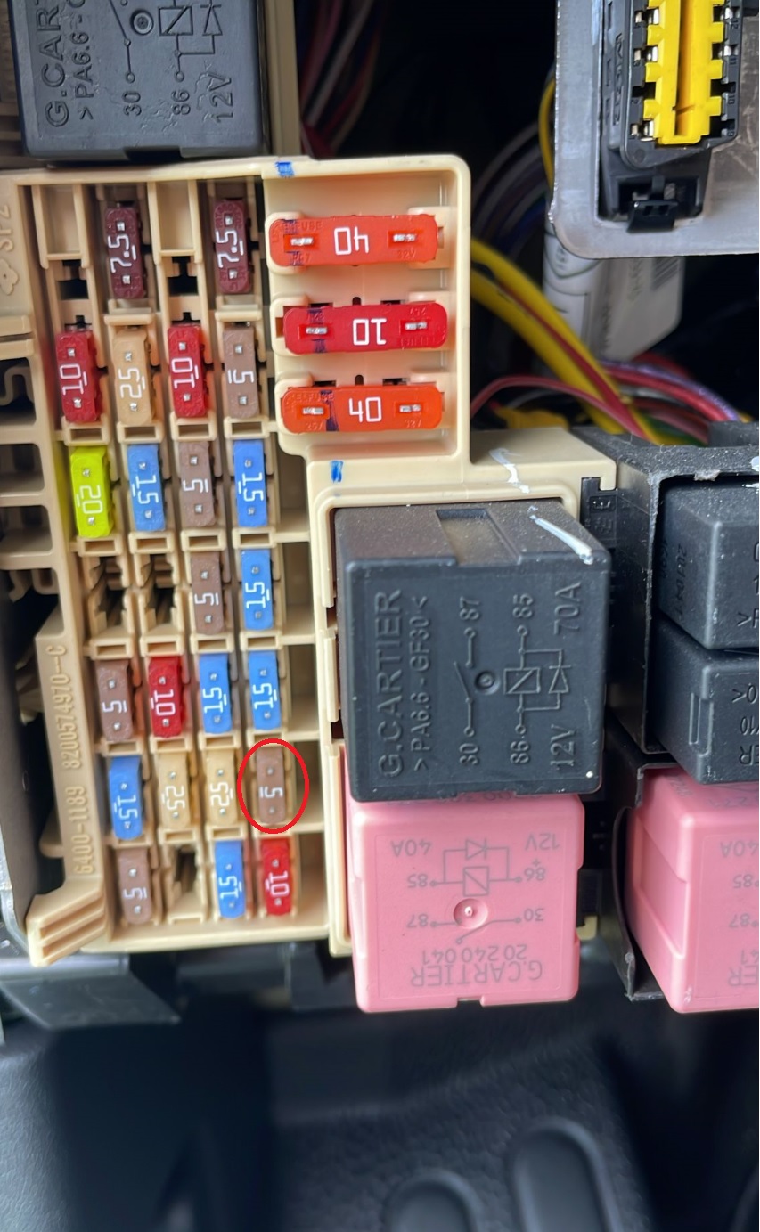

So kann man bei einem Renault Master die AdBlue Warnung resetten. Während die Zündung eingeschaltet ist, rechts, die 2. Sicherung ( 5Ampere) von unten, für einige Sekunden ziehen und wieder reinstecken.

Das Rosetten mit der Sicherung 5A rechts unten war leider nicht erfolgreich. Nach dem Herausziehen und wiedereinstecken war nur dir Uhr auf Null gestellt. Der Fehler wurde weiterhin angezeigt. Kann es evtl.eine andere Sicherung sein.Das Handbuch gibt darüber keine Auskunft.
