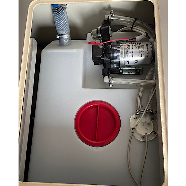

Wo könnte ich den Behälter denn am besten plazieren bzw. befestigen?
Beiträge: 625
Re: "Bollern" der Wasserpumpe
#8 Beitrag von frank »
Schau mal hier die Bilder, so habe ich das eingebaut.

hast du beide Schrauben benutzt um den Druckbehälter zu befestigen? Die beiliegenden? Ich vermute, du hast vorgebohrt. Auch Gummidichtungen zwischengesetzt?
Danke
PS: Ich habe jetzt das schwarze Modell bekommen, das hat aber auch nur 2 Schraubenlöcher. Weil du geschrieben hast, dass neuere Modell mit verbessertem Ballonverhalten hätte 4 Schraublöcher?
