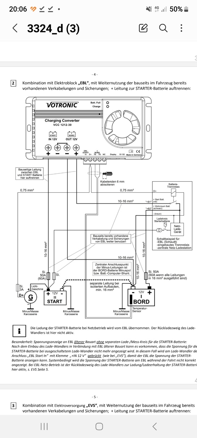

ich bin neu hier. Ich besitze ein Rimor Seal. Bauj. 2021.
Ich habe auch die Bord Batterie getauscht gegen eine LifoPo, daher benötige ich auch einen Ladebooster.
Würde auch den Votronic nehmen.
Könnte mir vielleicht jemand anhand des Verbauten ePvl erklären, wo ich Ihn anschließen muss.
Ich verstehe die Anleitung nicht ganz, zb. Bauseitige Leitung zwischen EBL und Startbatterie hier auftrennen. Was soll ich da machen :oops:
Grüße aus Meißen und Danke im Voraus.
Jörg

#5 Beitrag von frank »
@Karlchen,
schau mal hier: viewtopic.php?p=375#p375
Ich habe den Votronic Booster in ein Fahrzeug mit ePvL eingebaut.
