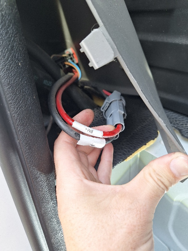

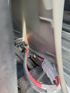

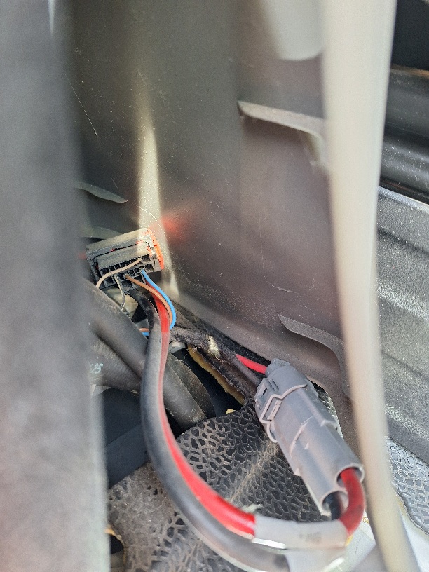

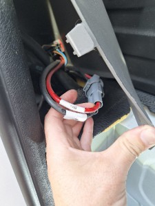

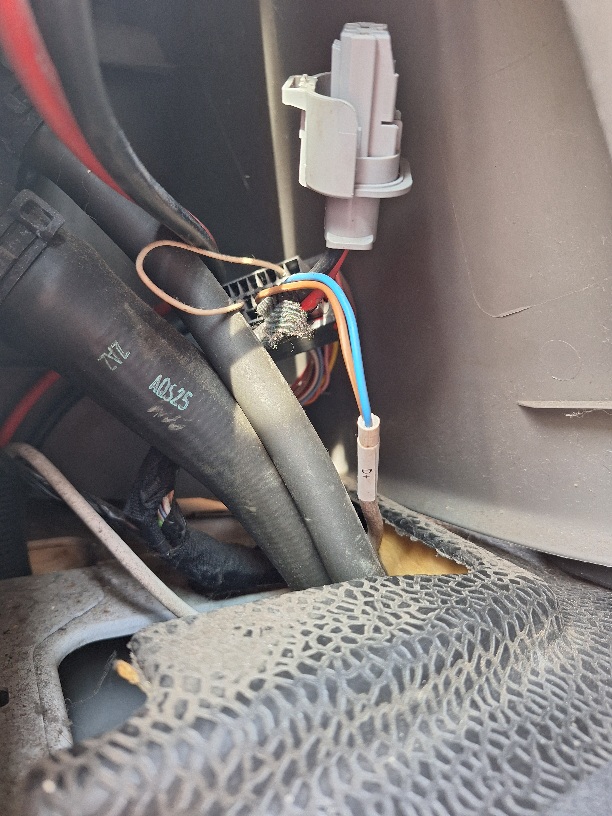

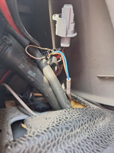

Habe jetzt mal das Kabel von der Aufbaubatterie zurück verfolgt und bin an der B Säule Beifahrer Seite unten an der Sitzkonsole gelandet, also hinter der Verkleidung der B Säule.
Dort habe ich dann gesehen wie das 16mm2 Kabel was Ahorn gelegt hat in einen Stecker vom Master gesteckt ist und das kabel dann in dem Kabelbaum verschwindet.
Das wirklich dumme daran ist das dass Kabel vom Master nur noch halb so dicke ist
Also alle die ein Booster einfach an das Ahorn Kabel angeschlossen haben, da wäre ich ganz vorsichtig.
Übrigens befindet sich dort ein weitere Stecke wo das D+ Kabel angeschlossen ist.
