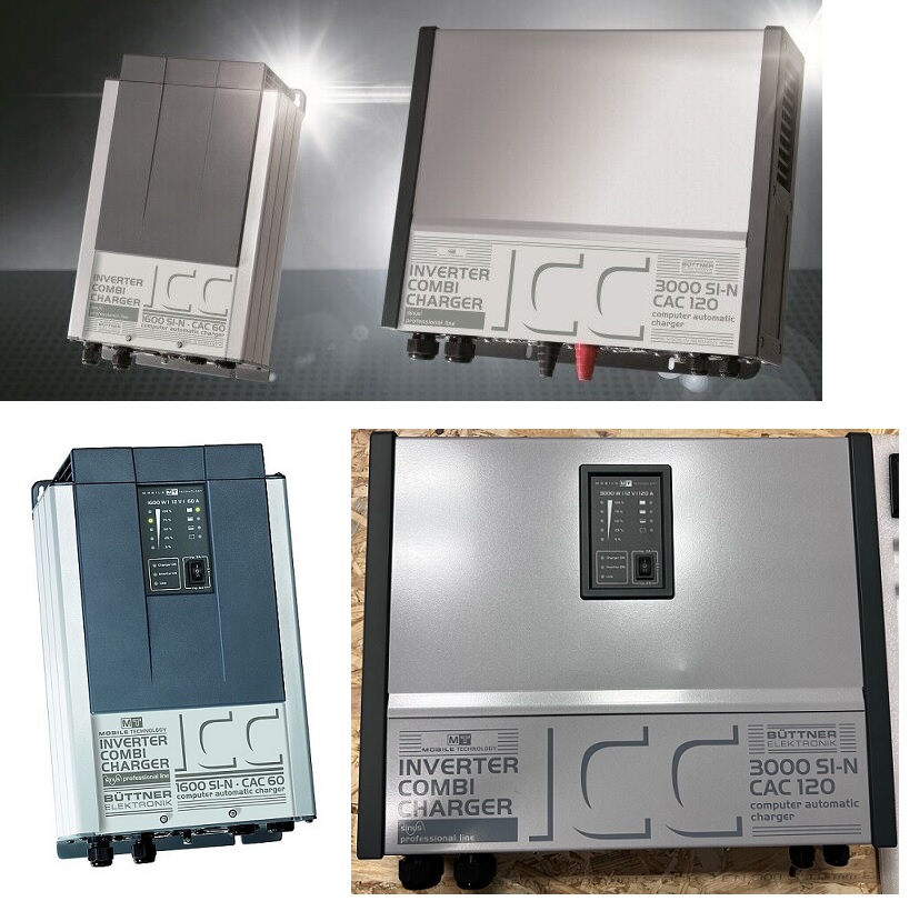

MT ICC 3000 SI-N/120A
Werksfoto
Werksfoto
Es gibt von diesem Gerät auch einen kleinen Bruder mit halber Leistung, für Leute, die nicht so viel Power brauchen.
MT ICC 1600 SI-N / 60A
Werksfoto
Werksfoto

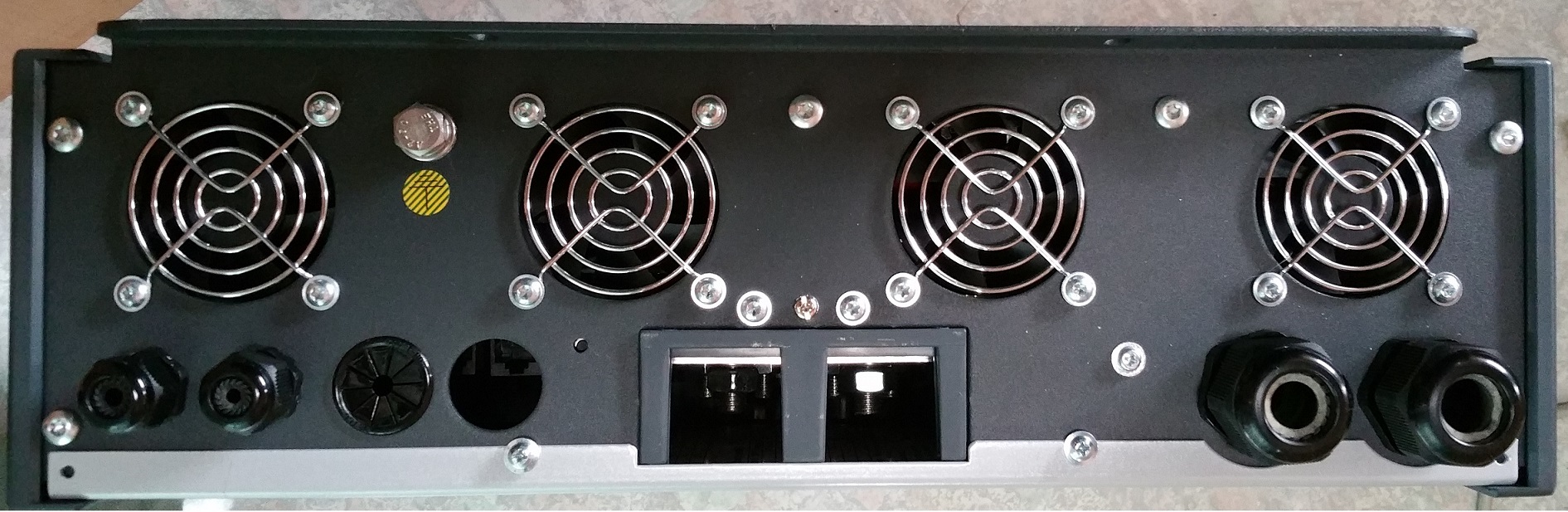

Anschlüsse innen
Anschlüsse innen
Unterseite mit den Kabeldurchführungen

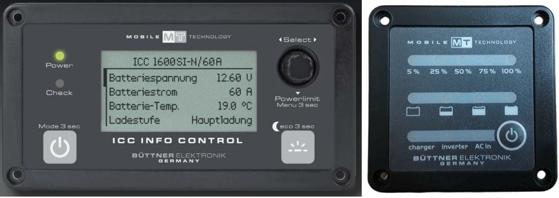

Fernbedienungen
Fernbedienungen
Links ist eine optionale erweiterte Fernbedienung mit einem LCD Display, die kleinere LED Version links gehört zum normalen Lieferumfang. Für Einzelheiten siehe die Bedienungsanleitung.
