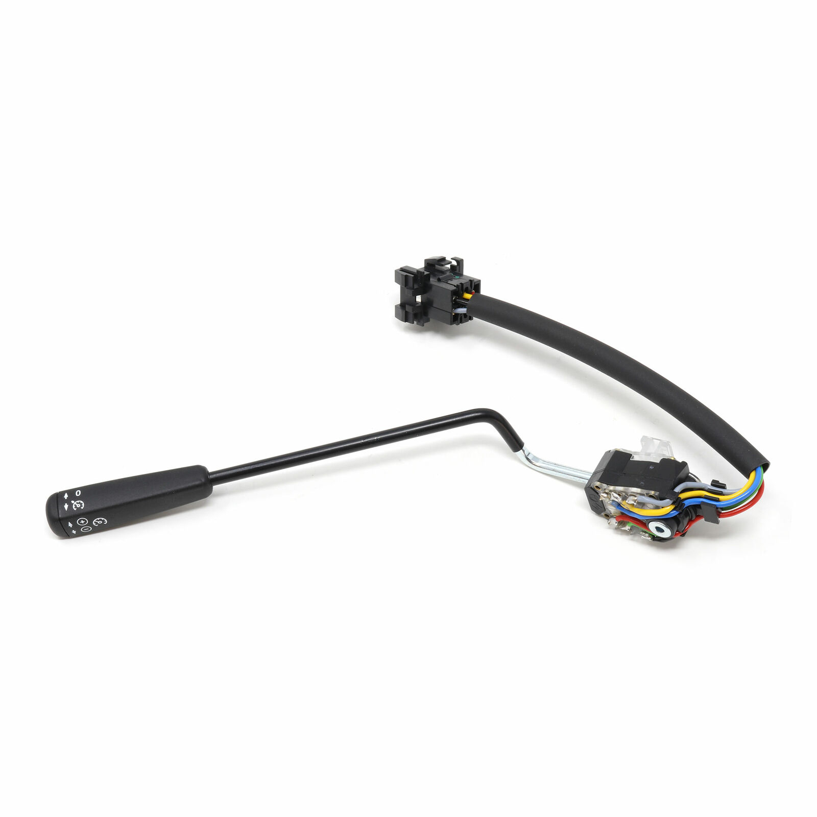

Den original Tempomat Schalter ( GRA Schalter ) bekommt man hier:
https://originalteilemarkt.de/schalter- ... 04-2818914
Das ist ein neuer Schalter für 108.- € , passend für LT2 und Sprinter (welcher Baugleich ist).
Teilenummern: VW LT 2D0953504 ; Mercedes Sprinter A0015401445 beide sind baugleich.

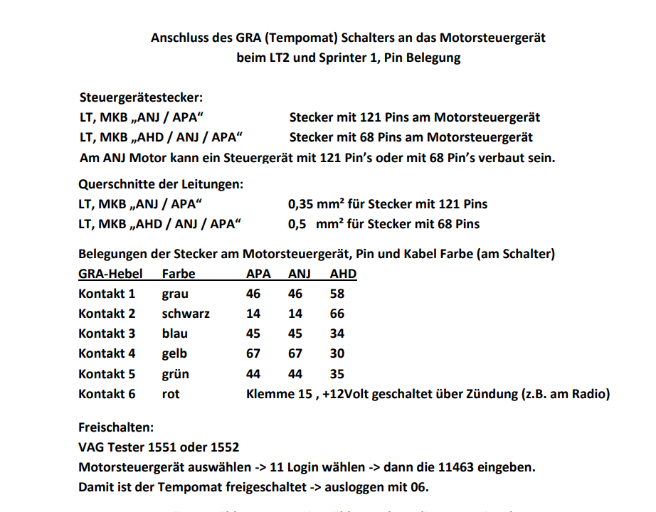

Anschließend muss der Tempomat (GRA) noch freigeschaltet werden. das funktioniert am besten mit einem VAG Tester Typ 1551 , der sollte in vielen Werkstätten noch verfügbar sein. Die Freischaltung dauert nur wenige Sekunden, last euch also nicht mit überhöhten Preisen über den Tisch ziehen.

http://mieter.kopter-support.de/tempomat.pdf

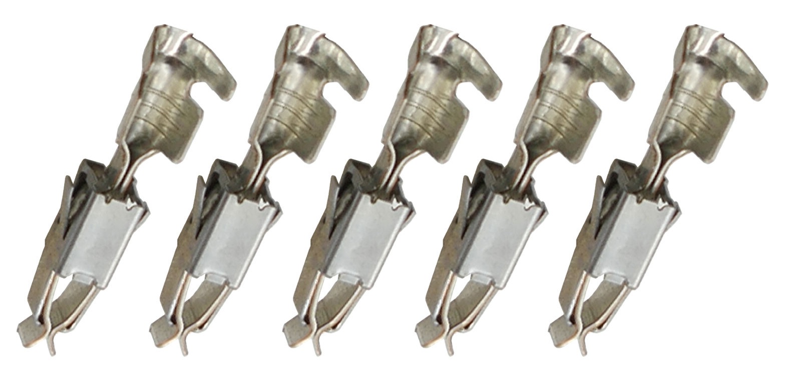

Wer die Steck-kontakte für den Anschluss ans Motorsteuergerät sucht.....
Einzeln:
ebay Art. Nr. 321933707484 , es sind die Teile, die auch VW verwendet.
Diese werden als "Junior Power Timer" bezeichnet.
Fertige Kabel:
Zum anflicken ebay Art. Nr. 401661704528 10 Stück für 6,99.-€ erheblich preiswerter als VW (1 Stück 10.-€)
Diese einfach an die Kabel zum Schalter anlöten, Schrumpfschlauch drüber schrumpfen, fertig. Der Vorteil ist, die haben direkt die Dichtung.
Bei den einzelnem Steck-Kontakten tuts ein kleiner Tropfen UHU oder Silicon etc..
						Einzeln:
Fertige Kabel:
Re: Tempomat nachrüsten LT II
Bei meinem LT28 sind die Pins am Motorsteuerteil viel feiner. Woher kriegt man denn die?
Auf dem Foto sind diese stark vergrößert. Bei VW / VAG zahlst du Mondpreise dafür mal bei ebay oder im Elektronik Fachhandel suchen. Schau mal ob es di Junior in verschiedenen Größen gibt, ansonsten sollte die passen.
