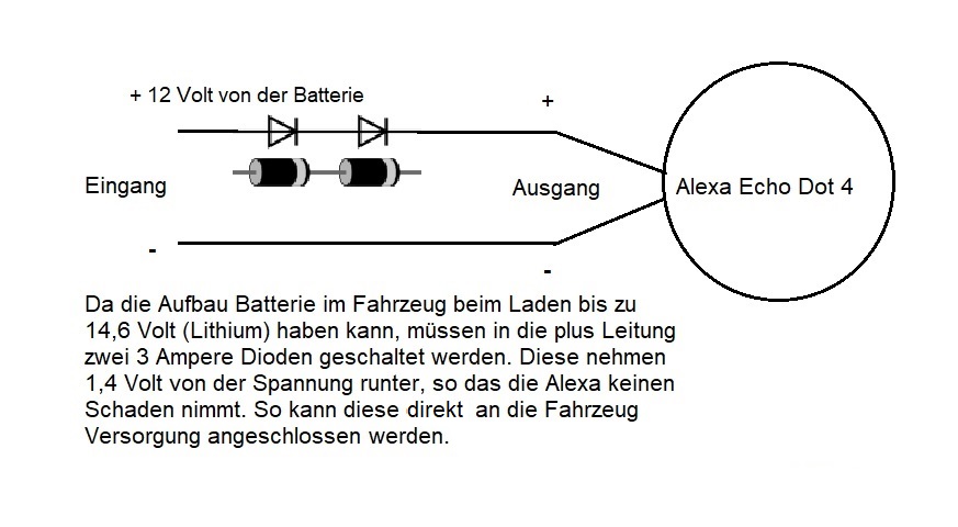

Ich habe eine Alexa in mein Wohnmobil eingebaut, die Gen 4 Versionen werden im Augenblick billig verramscht, da die Gen 5 bald kommt, diese kann man mit einen Trick direkt an die 12 Volt Versorgung
des Fahrzeugs anschließen. Ich habe eine Ohne Uhr genommen, da genug Uhren im Fahrzeug vorhanden sind und
man die Alexa auch nach der Uhrzeit fragen kann. Übrigens ein guter Wecker.
Die Alexa fühlt sich im Wohnmobil wohl, Internet vorausgesetzt.
Echo Dot Gen 4
Echo Dot Gen 4
Die praktische Halterung habe ich von Amazon, diese ist nur geklebt.
Diese ist in verschiedenen Farben erhältlich.
Der Echo Dot läuft auf 12 Volt, ein wenig mehr kann dieser durchaus vertragen.
Das Kabel von Netzteil, in der Mitte, durchscheiden, dies ist ein dünnes Koaxialkabel, der Innenleiter ist plus und die Abschirmung ist minus. So kann man da Netzteil notfalls wieder zusammensetzen, oder für etwas anderes gebrauchen.
Die Lebensversicherung der Alexa
Die Dioden habe ich von hier, sind zwar einige mehr, aber preiswert. Dioden 1N5407 oder 1N5408 nehmen.
Nicht vergessen, davor eine 2 Ampere Sicherung in die Zuleitung (+ Pol) einzubauen.

gibt es dazu Fotos wie die Dioden und die Sicherung verbaut sind?

Das ist so simpel, einfach in Reihe schalten , wie auf der Zeichnung, da braucht es kein Foto mehr.
