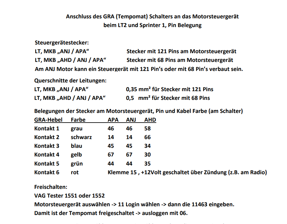

Das Motorsteuergerät befindet sich unter der Autobatterie , man muss den Scheinwerfer ausbauen um daran zu kommen. Ist aber einfach zu machen.
Das Motorsteuergerät ist teuer und empfindlich, also vorsichtig und sauber arbeiten und vorher die Batterie abklemmen.
Anschließend muss der Tempomat (GRA) noch freigeschaltet werden. das funktioniert am besten mit einem VAG Tester Typ 1551 , der sollte in vielen Werkstätten noch verfügbar sein. Die Freischaltung dauert nur wenige Sekunden, last euch also nicht mit überhöhten Preisen über den Tisch ziehen.
