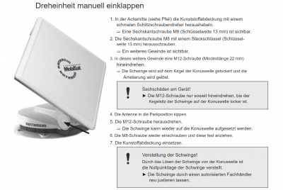

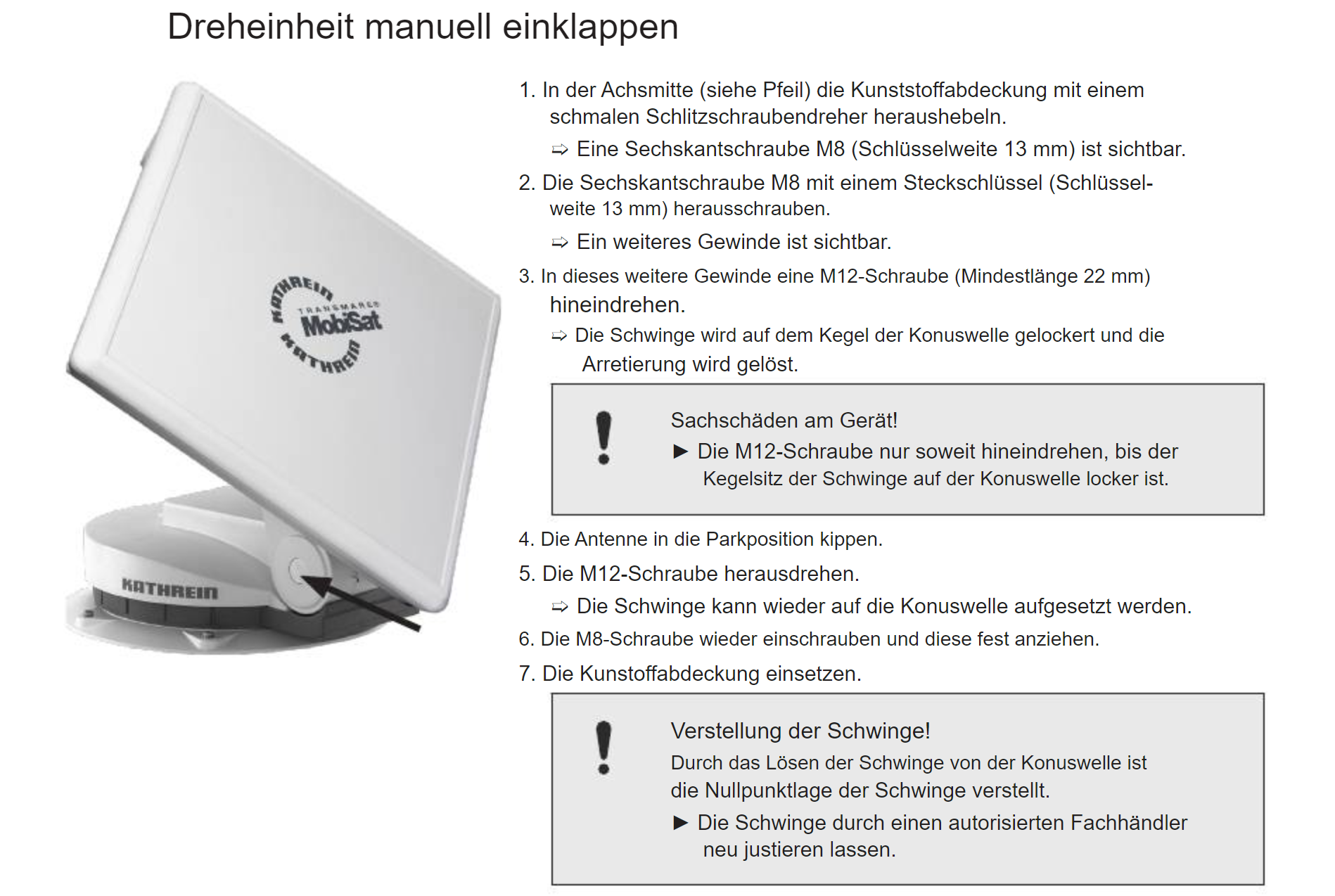

Eine Kathrein Cap Drehantenne manuell in Parkposition bringen oder vorbereiten zum Öffnen der Dreheinheit.
Die Schwinge der Drehantenne ist auf einem Konus geklemmt. Die dünnere M8 Schaube zieht diese an und die M12 Schraube drückt diese herunter, so das man diese frei Bewegen oder auch abnehmen kann.
Zum öffnen des Gehäuses vorher die Sat Antenne von der Dreheinheit demontieren dann erst die M12 Schraube eindrehen.
Unbedingt vorher die Position der Schwinge , auf der Achse, mit einem Filzstift oder ähnlichen markieren.
So findet man den Nullpunkt am einfachsten, bei der neuen Montage, wieder.
Tip: wenn sich die Antenne noch in die Parkposition bringen lässt, ein passendes dünnes Buch unter die Schwinge legen (klemmen) und dieses hinterher bei der Montage wieder verwenden.
Dann erst die Schwinge lösen. Die schwinge kann nach dem Lösen komplett entfernet werden, aber Vorsicht mit den Antennen Kabeln. Diese müssen vorher hinten an der Antenne abgeklemmt werden. Bei einem Dual LNB sind es zwei Kabel.
Danach kann auch das runde Gehäuse der Dreheinheit abgenommen werden. Wenn möglich auch die Bedienungsanleitung zur Hand nehmen.
