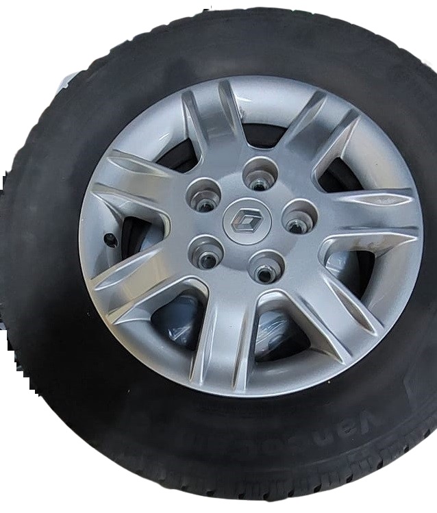

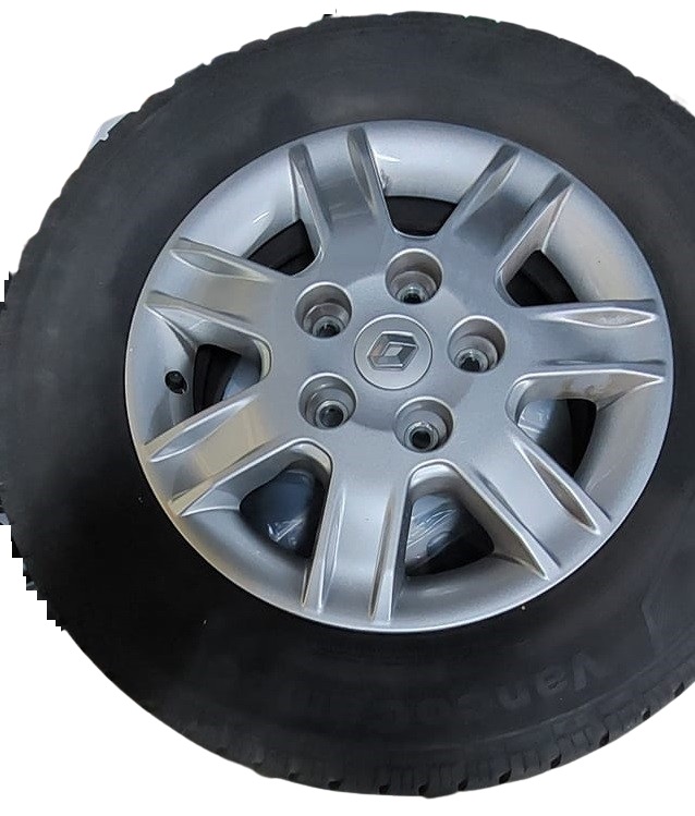

Renault Alu Felge (die Ahon auch mitliefert).

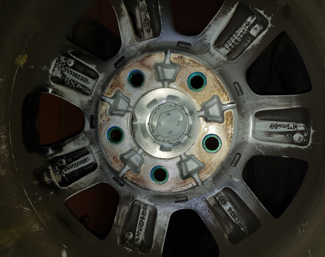

Die Felgen sind von CMS Typ 507 und werden exklusiv, in der Türkei, für Renault gefertigt. CMS wollte die Daten alledings nicht rausrücken.
Leider steht keine KBA Nummer drauf. Renault Teile Nummer ist 403000126R Ich habe bei Renault angefragt, wegen der techn. Daten.
Wenn ich die Daten bekomme, findet ihr diese dann hier.
Ich habe nach Einbau der Luftfederung die Hinterachse von 2100kg auf 2200kg auflasten können, aber für eine Auflastung auf 2400kg, benötigt der TÜV
die Tragfähigkeit der Felge.
