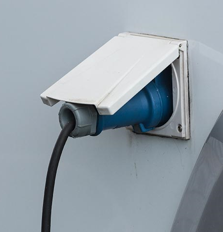

Anschluss an das Fahrzeug
Hinter einer Klappe verbirgt sich die Anschlusssteckdose am Fahrzeug. Die Kupplung rasten beim Einstecken ein und zum Abziehen muss meist ein kleiner Hebel gedrückt werden. Es macht keinen Unterschied ob man eine normale Kupplung, wie auf dem Bild, oder eine Winkelkupplung verwendet.
Und denkt daran, falls das Kabel auf eine Trommel ist, dieses immer komplett abwickeln, da es sonnst bei hoher Last heiß werden kann.
