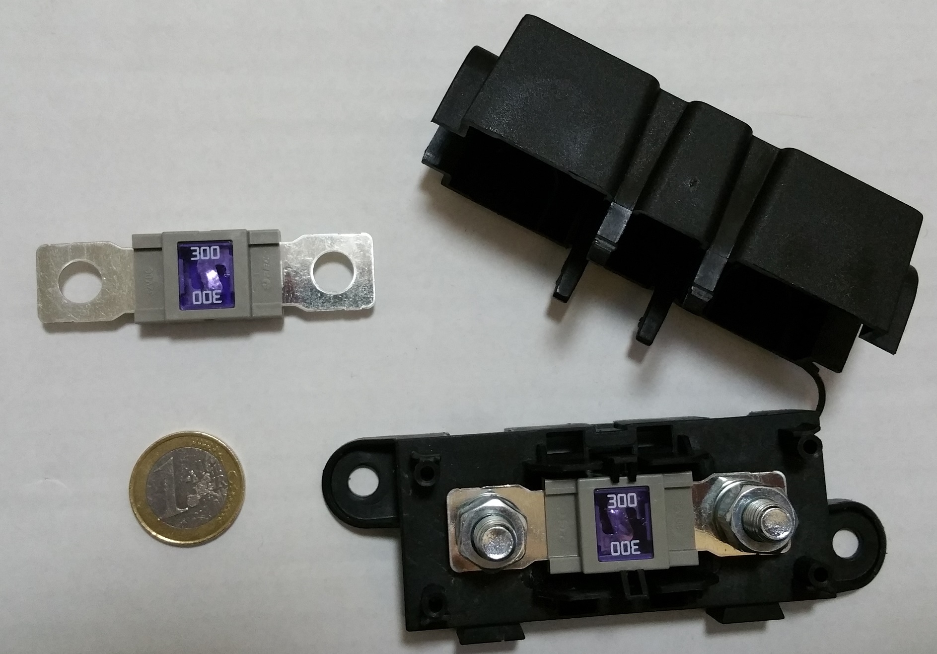

MEGA
Sicherungshalter MEGA
Technische Informationen
- Spritzwassergeschützt
- seitlich befinden sich Stifte zum verbinden mehren Haltern
- 20mm Kabeleinführung / Verwendung von Kabeldurchmesser bis 120 qmm
- M8 Gewindebolzen und Sechskantmuttern
- Abmessung: 120 x 42 mm
- Mit Halterung für die Befestigung
- Belastbar: bis zu 500A

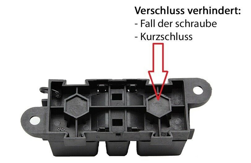

Achtest darauf, das unten keine blanken stromführenden Teile offen sind, Kurzschluss Gefahr.
Darauf achten, das unten keine blanken Teile sind.

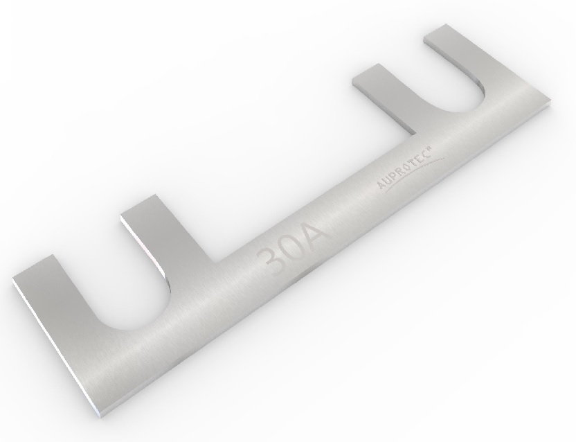

Streifensicherung
Streifensicherung
Streifensicherung
Streifensicherungen würde ich nicht empfehlen, diese sind zwar preiswerter aber haben oft nicht die Qualität.
Wobei es hier nicht auf die Qualität der Sicherung, sondern auf die Qualität des Sicherungshalters ankommt.
Passende Streifensicherungen passen aber durchaus in die Midi oder Mega Sicherungshalter.
Nahe am Nennstrom werden die Sicherungen teils sehr heiß und ein guter Sicherungshalter sollte immer geschlossen sein.
So kann dann nämlich nichts versehentlich hineinfallen, was einen Kurzschluss auslösen könnte.
