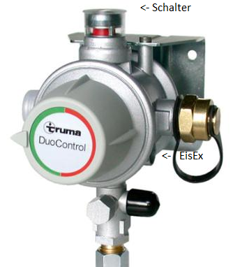

Hier ist übrigens ein Bild vom Truma DuoControl, dem Druckminderer mit autom. Gasflaschenumschalter.
Der Schalter für die Fernanzeige wird oben aufgesteckt und die Heizpatrone vom EisEx wird rechts eingeschoben und mit einer Schraube gesichert.
Die Geräte von GOK der Caramatic-Serie sind übrigens baugleich, weil GOK der eigentliche Hersteller ist.
Wer nach 10 Jahren seinen Truma DuoContol erneuern muss, sollte zur GOK Caramatic-Serie greifen, weil dort ein gff. vorhandener Schalter und EisEx montiert werden kann.
Truma hat jetzt einen Nachfolger in schwarzen Kunststoff Gehäuse, wo diese Sachen natürlich nicht passen. :(
