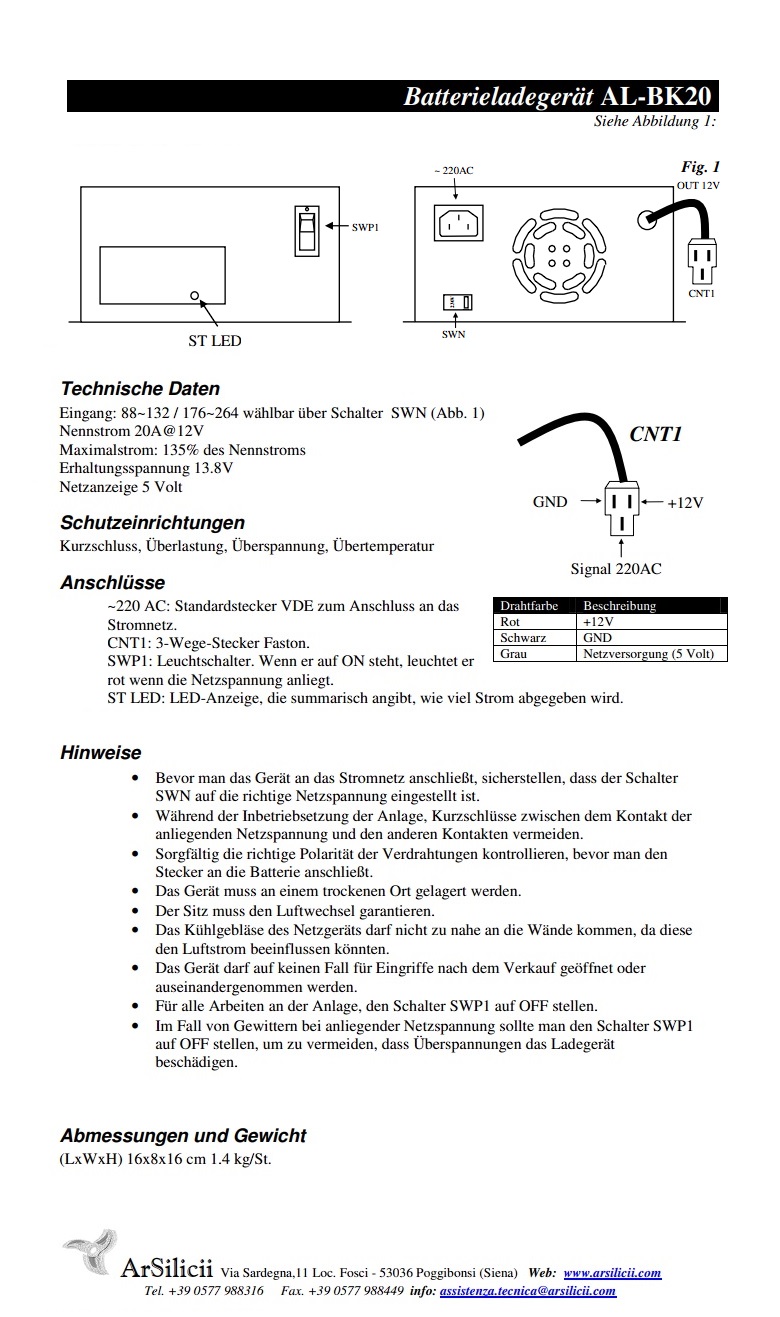

Hier eine deutsche Anleitung:
Ladegerät Netzteil AL-BK20
