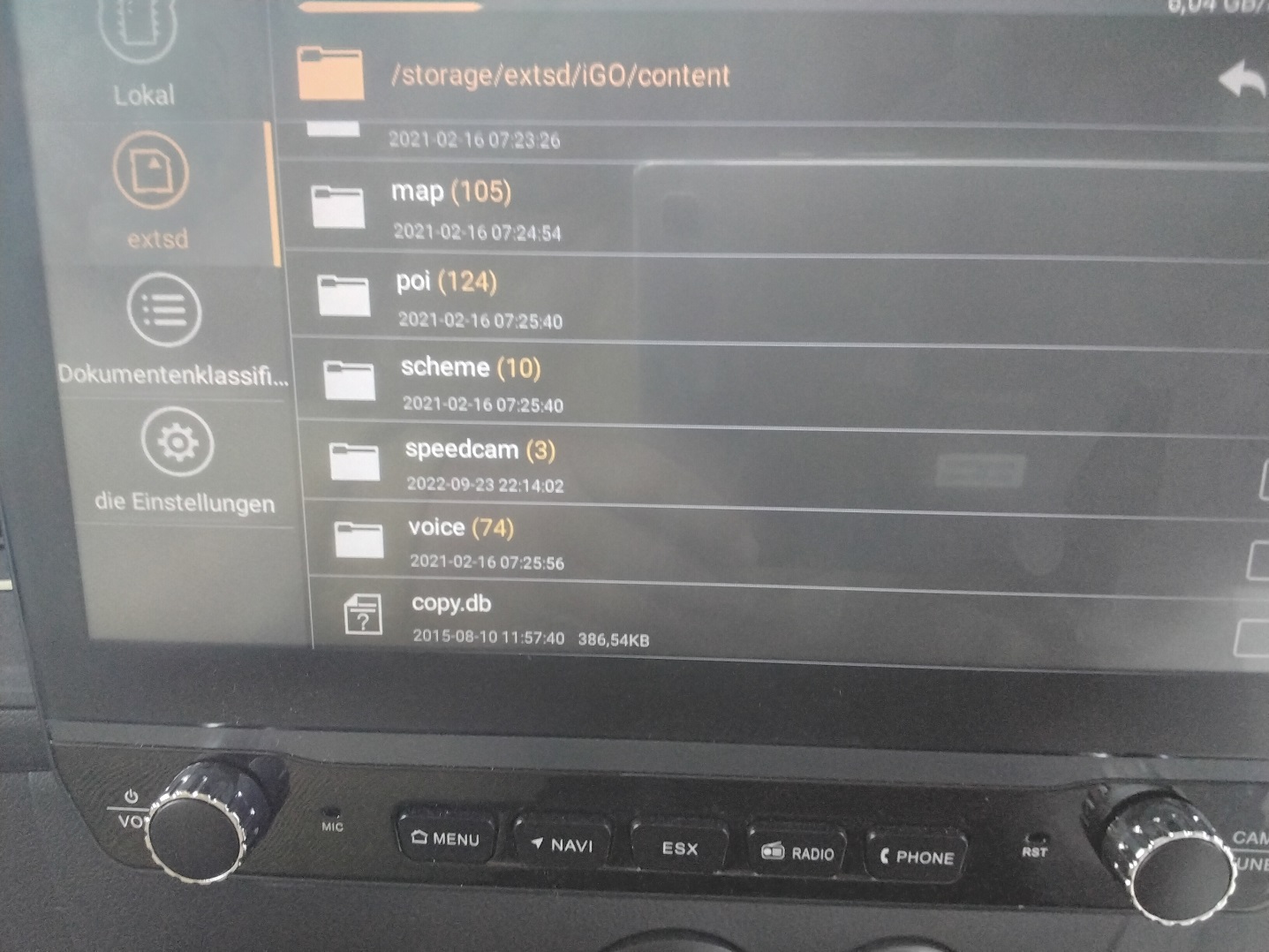

Wer eines der teures ESX Radio Navis, mit dem großen Bildschirm verbaut hat.
ESX liefert den Radarwarner nicht mehr mit, da in Germany natürlich verboten.
Der eigentliche Radarwarner ist in der iGO Software nach wie vor enthalten, nur die Datenbank dazu fehlt.

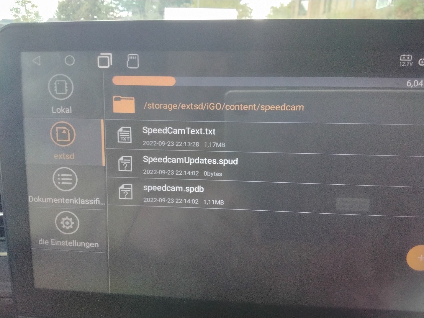

Wem die benötigte Datenbankdatei zugelaufen ist, muss mit dem Dateimanager in den Ordner speedcam gehen und darin die leere Platzhalter Datei SpeedcamUpdates.spud löschen.
Dann stattdessen die Datei SpeedCamText.txt in den Ordner speedcam kopieren. Dies geht problemlos mit einem USB Stick.
Danach die Navisoftware starten, diese generiert dann aus der Textdatei die Datenbank.

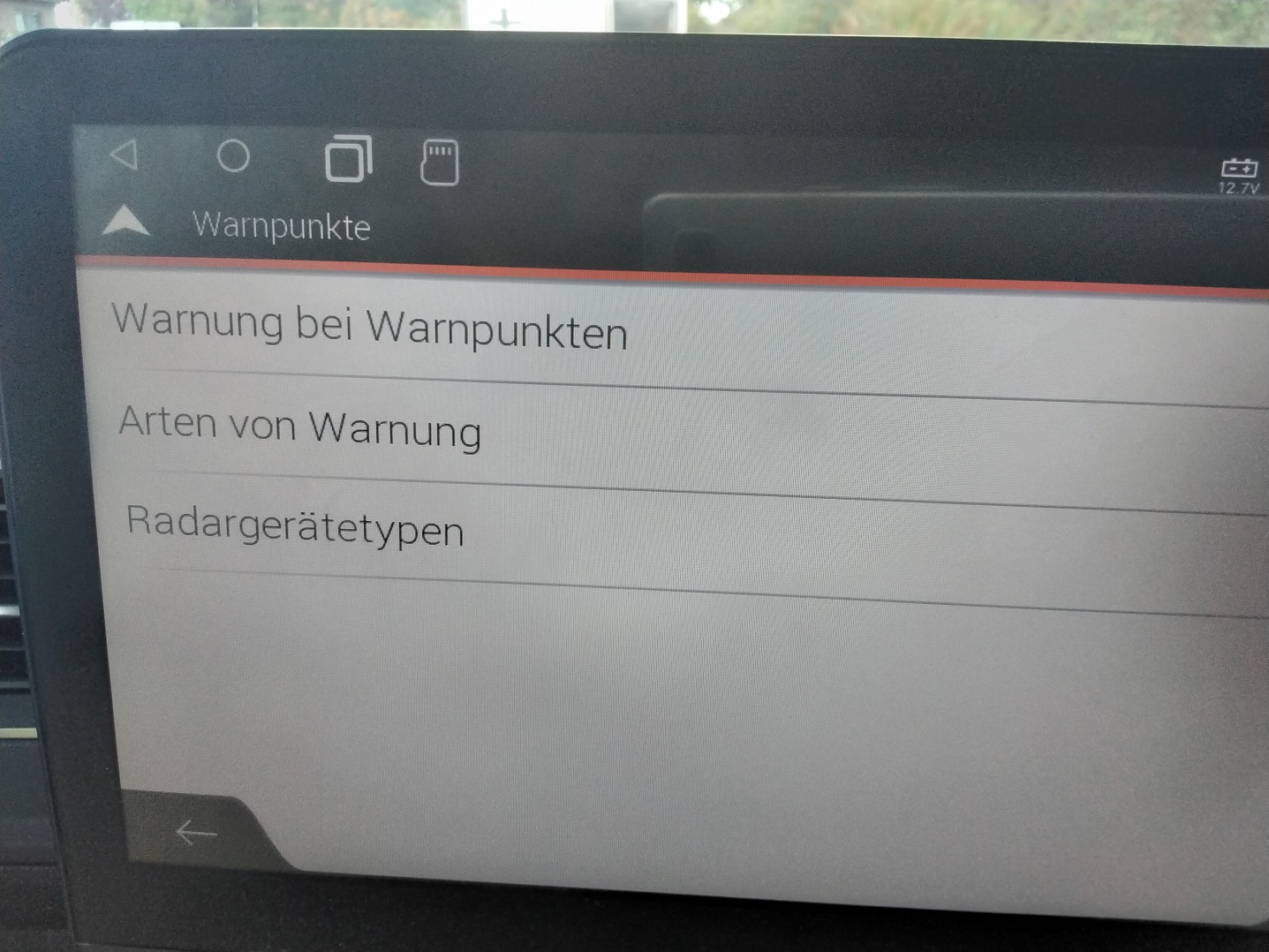

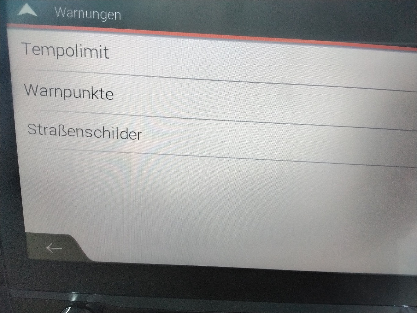

Ich mag diesen Navi und auch den Radarwarner. Da die Nutzung desselben in Deutschland und einigen anderen Länder verboten ist, habe ich diesen natürlich in den Einstellungen deaktiviert.
Der Radarwarner läuft auf allen iGO Geräten .
