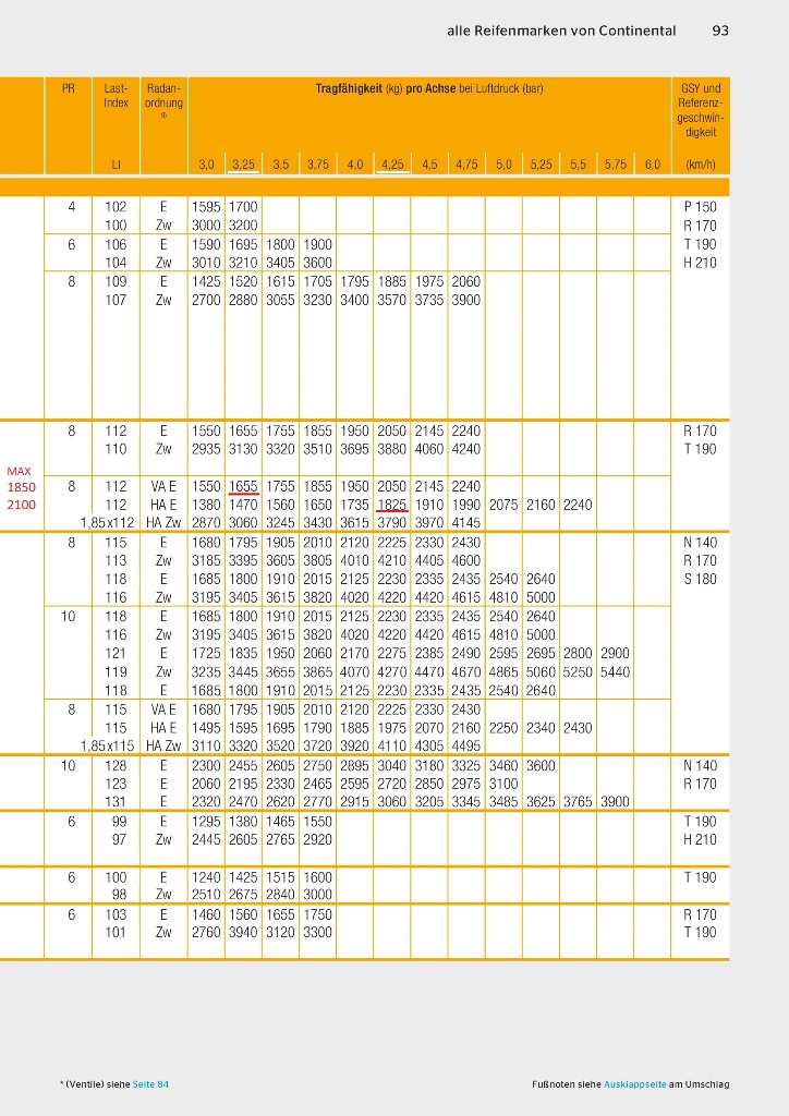

Wichtig für den "richtigen" Reifendruck ist die genutzte Achslast - Vorne und Hinten.
Mal auf eine Waage fahren oder die max. zulässige Achslast aus den Papieren nehmen,

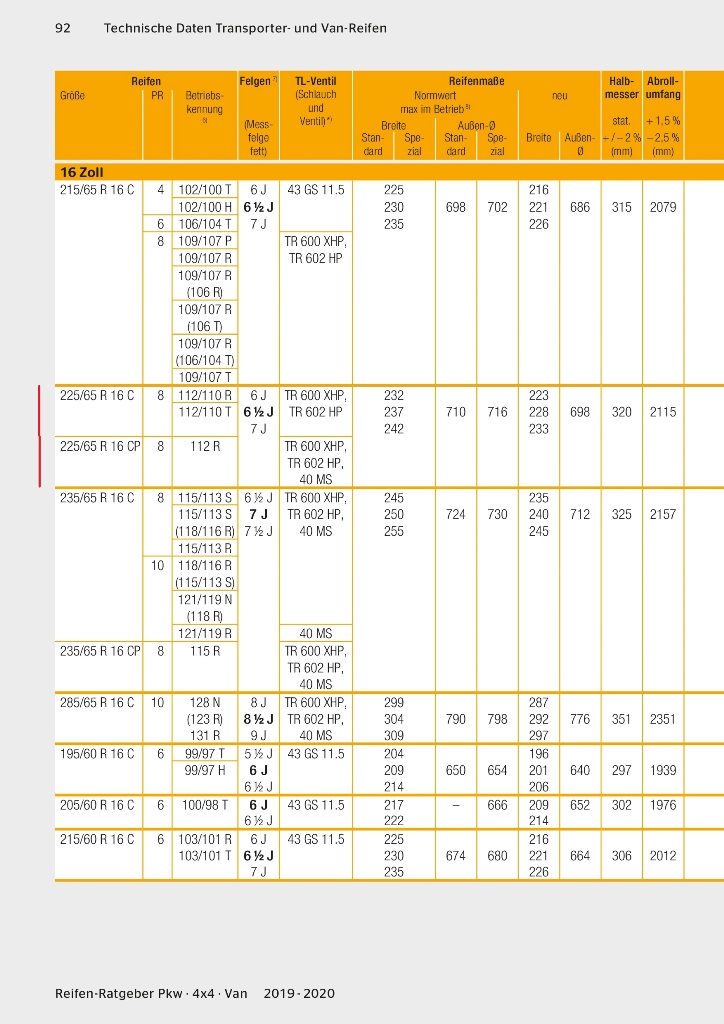

Die Tabellen sind von Continental. Die ganze Liste gibt es im Netz. Nicht jeder Reifenhersteller gibt da Daten raus.
Der Reifenhändler haut den Druck rein den er (aus Erfahrung) für richtig hält.
Die Rot markierten Zeilen sind für mein WoMo. Die Reifengröße passt zufällig.
Angegeben habe ich da meine max. Achslast und der Reifendruck kommt von dem Gewicht auf der Waage.
