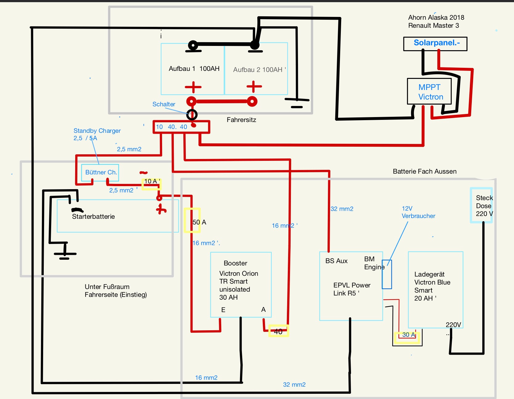

Könnte jemand mal auf meinen geplanten Plan der Verkabelung sehen? Danke

Ja, sollte so funktionieren.
