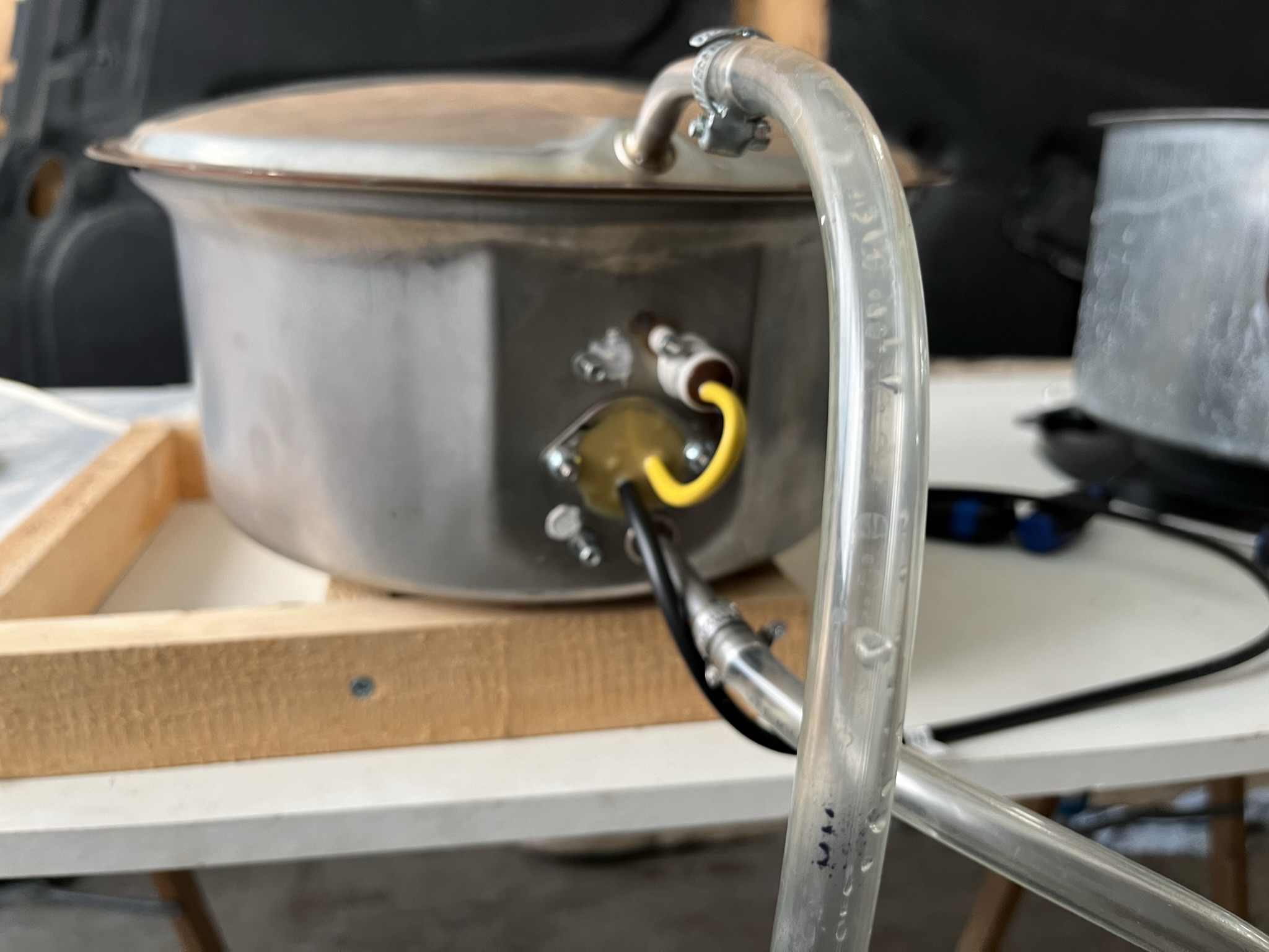

Habe die Reparatur selber durchgeführt. Der 450W Heizstab ist nirgends mehr verfügbar. Habe jetzt den 850W verbaut. Für den zus. Temp.-Schalter habe ich 2 Niro-Gewindebolzen an den Kessel angepunktet.
Leider kann man hier nur schwer Bilder anhängen...

Sieht gut aus. Wenn man das richtige Werkzeug hat, zum anpunkten.
Das mit den Bildern anhängen ist eigentlich kein Problem.
