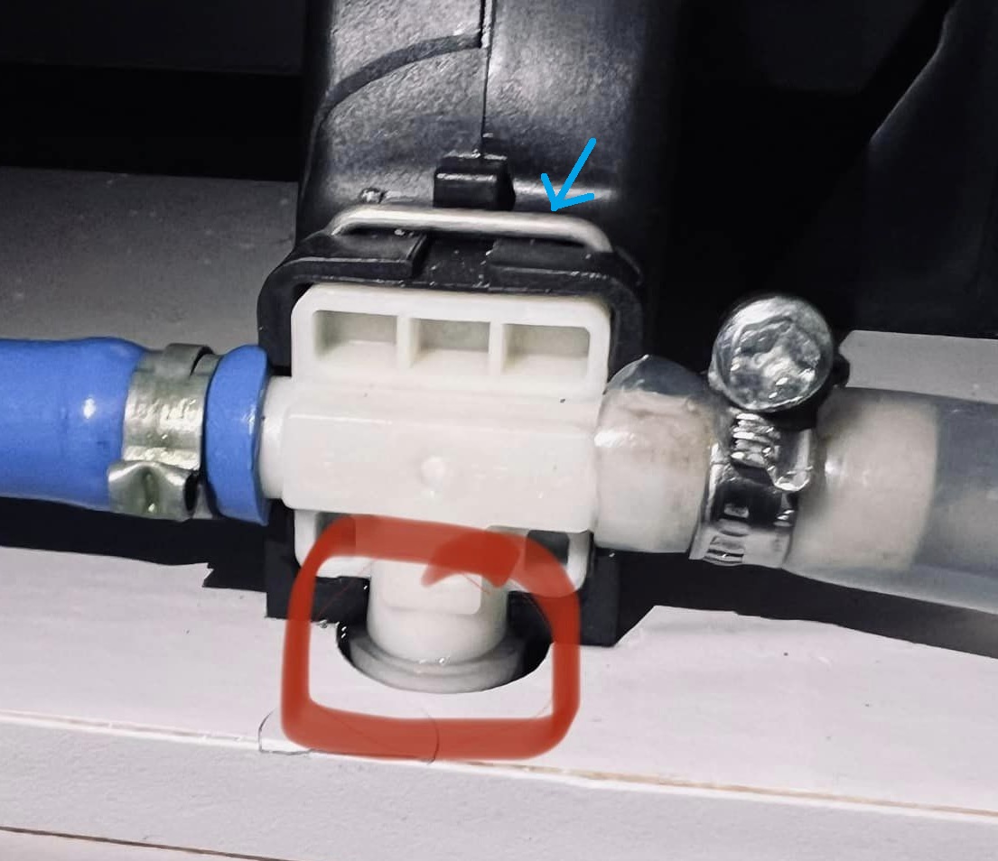

Wenn der Frostwächter geschlossen ist und das Wasser tropft / läuft trotzdem unter dem Fahrzeug heraus (Ablauf unten rot markiert), hilft meistens eine simple Reinigung
Meistens ist nichts defekt, nur Dreck drin. Man kann es leicht reinigen. Das komplette Ventil von Fahrzeugboden abschrauben. Dann den Drahtbügel (blauer Pfeil) der vorne auf dem Bild zu sehen ist, mit einen Schraubenzieher, nach oben herausziehen. Dann lässt sich das weiße Kunststoffteil nach vorne herausziehen und das Ventil mit Wasser reinigen.
