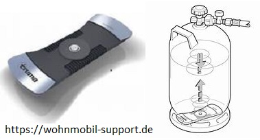

Ich habe mir nun eine Füllstandsanzeige für meine Gasflaschen gegönnt.
Dieses Bild habe ich einmal zusammengebastelt, um die Funktion zu verdeutlichen.
Das Messgerät, Truma LevelControl wird magnetisch unter der Gasflasche befestigt. Über eine Ultraschallmessung wird der Füllstand der Gasflasche ermittelt. Diese Daten werden per Bluetooth auf die Truma iNetBox übertragen. Und in der App der iNetBox wird der Füllstand angezeigt.
Truma hat auch mittlerweile die Bitten der Kunden erhört, welche keine iNetBox haben / brauchen und eine eigenständige App veröffentlicht. Diese zeigt den Füllstand der Gasflasche / Gasflaschen auch ohne iNetBox an.
Nun fehlt noch, das die Messwerte von der iNetBox auf das Bedienteil CP plus übertragen wird und dort angezeigt werden kann.

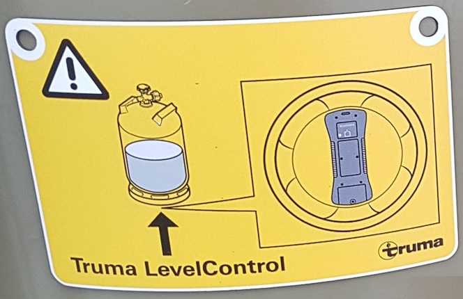

Man muss natürlich sehr aufpassen, das man beim Tausch der Gasflasche nicht das Gerät unter der leeren Flasche vergisst. Damit dies nicht passiert, liefert Truma ein abnehmbares magnetischen Schild mit, was man an der Gasflasche zur Erinnerung befestigen kann.
Für Aluminium Flaschen ist ein optionales Spannblech lieferbar, mit dem das Messgerät unter diesen Flaschen befestigt werden kann.
