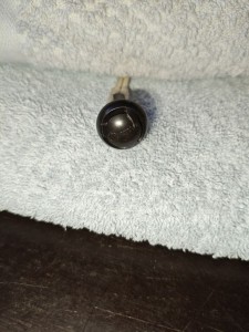

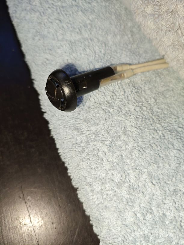

Moin,
wo bei dir der Temp-Sensor sitzt.....Keine Ahnung, aber du musst nach so einem kleinen "Nippel" suchen.
Oft wird bei Ahorn das Teil "irgendwo" verbaut und sitzt dann auch noch im warmen Luftstrom der Heizung oder eben an einer "kalten" Stelle.
Wenn du den Einbauort ändern willst - was ohne Problem möglich ist - kannst du auch andere Temp-Sensoren nehmen, z.B. NTC 10K 3950 Ohm (such bei Amazon).
