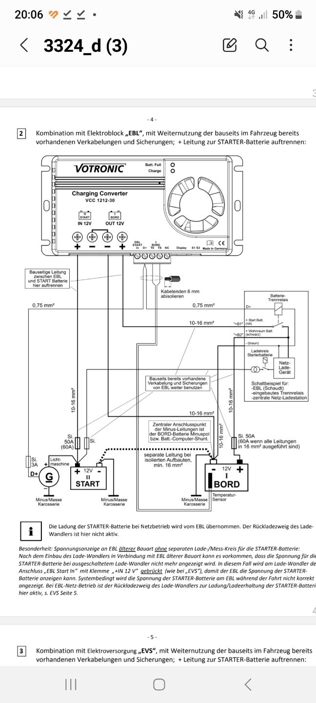

Ich plane den hier dargestellten Umbau.
Möchte den Ladebooster VOR dem ePvL mir 30A einschleifen, soweit sollte das ja gehen.
Konsequenz: ich sehe den Ladezustand der Starterbatterie nicht mehr, korrekt?
Meine Frage aber ist: der ePvL würde ja bei Landstrom die Starterbatterie mit geringem Strom laden, richtig? Passiert das auch noch wenn ich da den Booster zwischengeschaltet habe? Wenn nein, wie ermögliche ich dann die (Erhaltungs)Ladung der Starterbatterie?

Der ePvL lädt die Starterbatterie nicht, sonder schaltet beide Batterien zusammen, wenn die Lichtmaschiene läuft. (D+ Signal von der Lichtmaschiene).
Es gibt 2 Möglichkeiten die Starterbatterie zu laden,
1. mit dem Solarregler.
2. mit einem Standbylader.
Was für den 70Amp. Ladebooster gilt, passt auch im Prinzip für die 30Amp. Version.
Wenn du Ende Mai auf dem Ahorntreffen in Vlotho bist, da sind ca. 120 Ahornfahrzeuge, da kannst du dir dies anschauen.

Ok, ich habe immer gedacht dass der ePvL auch beim 230V laden die Batterien parallel schaltet....falsch gedacht...
Also könnte ich den ladebooster vor dem ePvL einschleifen und dazu einfach parallel einen Standbylader schalten?
Robert
danke für die flotte Antwort.
Ich habe ein Fahrzeug von Rimor...

Ja, kein Problem. Wenn du einen der kompatieblen Solar regler hast, benötigst du nur ein kurzes Stück Kabel.
Rimor und Ahornfahrzeuge bis 2025 sind bis auf das Basisfahrzeug baugleich, kommen aus der gleichen Werkstatt.

Solar Regler kommt erst später. Erstmal nur die lifepo Batterie mit dem Booster und der Standbycharger.
Ich wüsste jetzt gar nicht genau wo ich solar anschließen sollte.... Mal ganz pragmatisch gesagt müsste ich doch damit mit einem entsprechenden Ladegerät parallel zu dem anderen Aufbau direkt an die Aufbaubatterie dran gehen können oder nicht?
