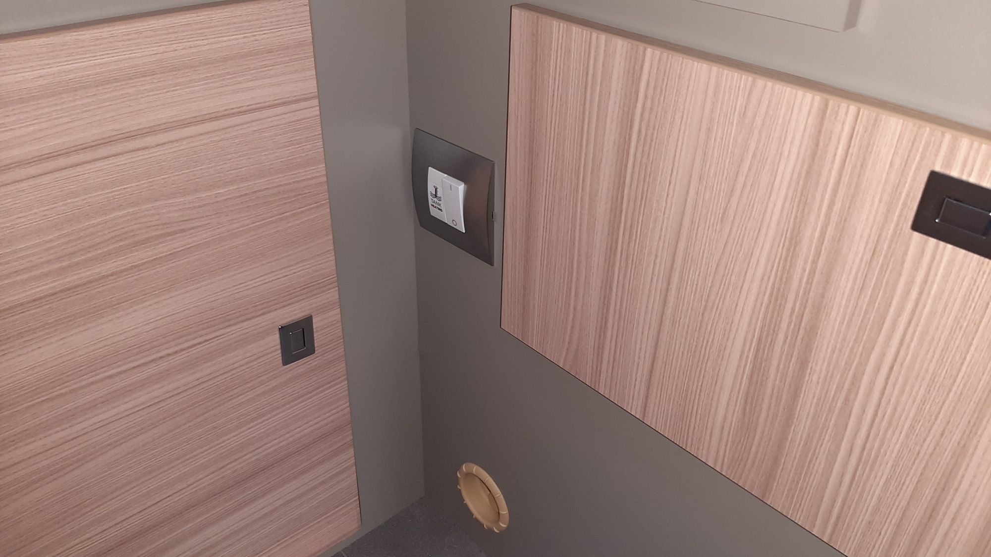

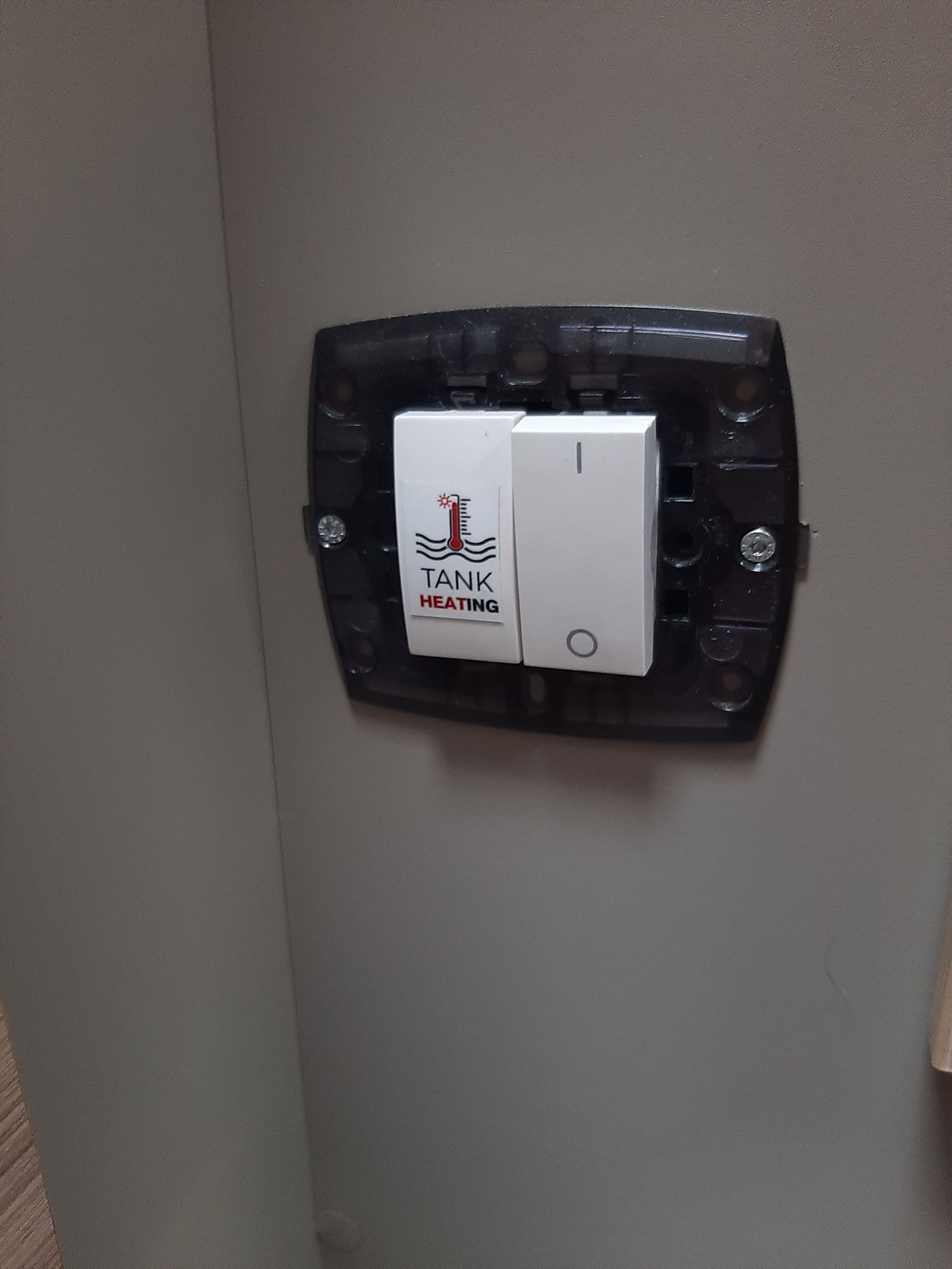

Ahorn bietet ja optional eine Abwassertankheizung an. Beim ACT 690 ist der Schalter zum Einschalten unterhalb des linken Bettes.
Der Schalter hat noch eine freie Position. Falls noch etwas dort geschaltet werden soll, z.B. die Garagenbeleuchtung von innen, so könnte der Schalter ergänzt werden.

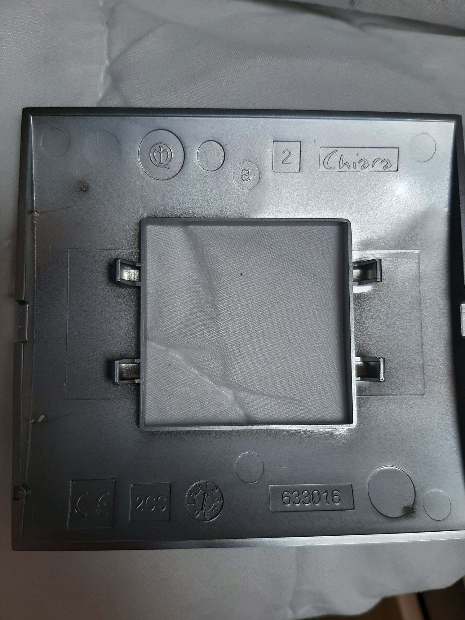

Hersteller ist ABB, Serie Chiara. Wahrscheinlich eher auf dem italienischen Markt vertreten.
Eine mögliche Bezugsquelle: www.elettronew.com

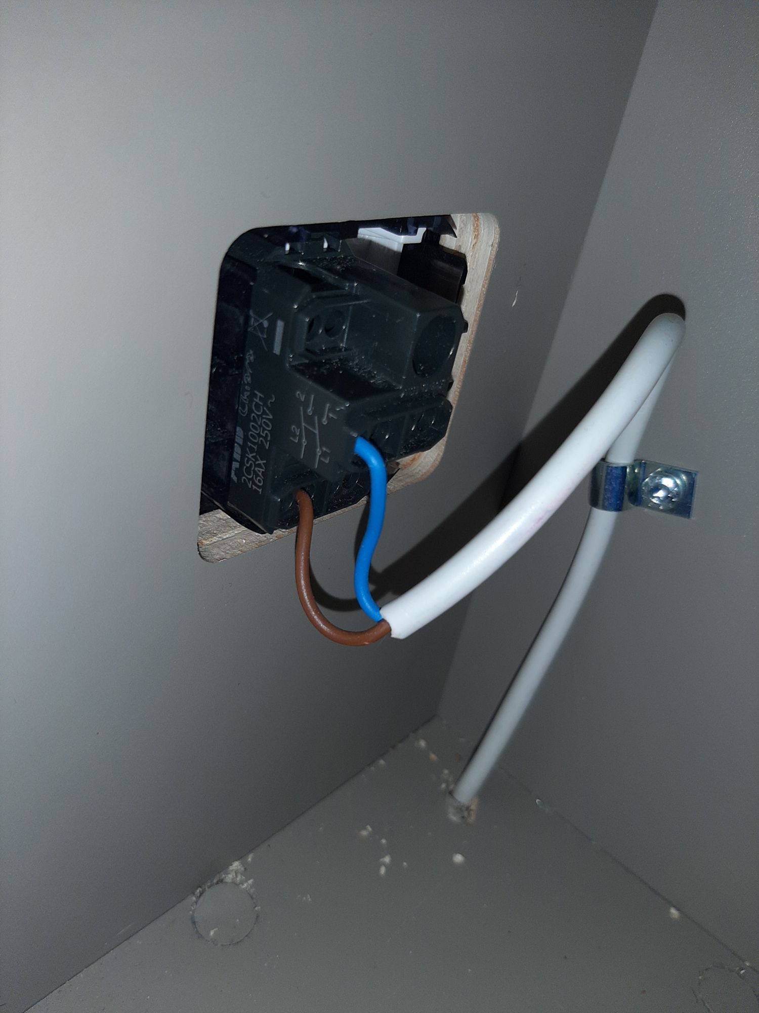

Die Rückseite im Fach sieht so aus:
