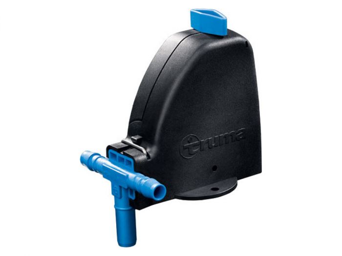

Wenn Wasser aus dem Frostwächter tropft ist meistens Schutz im Ventil.
Das Ventil muss für diesen Vorgang ausgebaut werden.
Zum Reinigen, vorne die Metall Spange nach oben rausziehen.
Dann kann man das blaue Ventil nach vorne rausziehen und reinigen. Dann sollte es nicht mehr tropfen.
In umgekehrter Reihenfolge wieder zusammenbauen.
