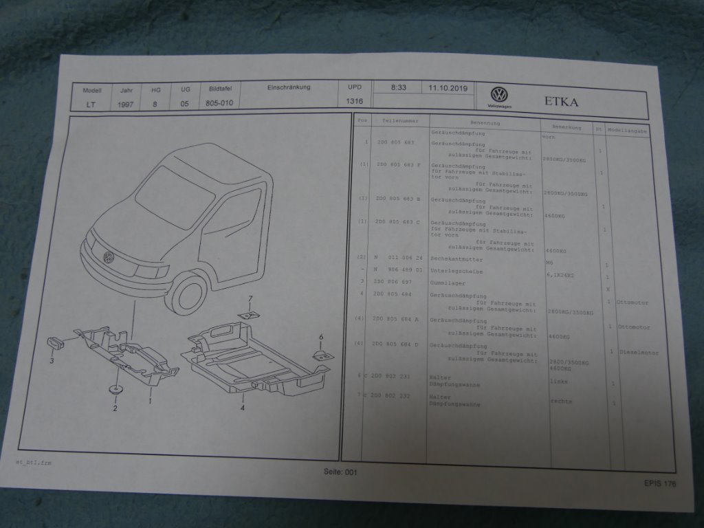

Kopiert von Dieter aus dem Bereich VW LT 2, baugleich zum Sprinter W901-W905 .
Bei VW (LT 2) und Mercedes (Sprinter) gibt es 2 Schalen, welche unter den Motor montiert werden.
Die Teile von Mercedes und VW sind natürlich Baugleich , das Fahrzeug wird hörbar leiser und der Motor vor Streusalz etc. besser geschützt,
Bei VW:
Vorne die Platte für Fahrz. mit Stabilisator Teile Nr. 2D0 805 683 F
Gummilager dazu 2x Teile Nr. 2D0 806697
Hinten die Platte für Fahrz. mit Diesel Motor Teile Nr. 2D0 805 684 D
Halterungen dazu links Teile Nr. 2D0 802 231; rechts Teile Nr. 2D0 805 232
Bei Mercedes:
Geräuschkapsel Motor, unten: A901 524 08 25
Gummipuffer Geräuschkapsel an Rahmen (2x vorne): A901 524 00 81
2x M6-Mutter mit großer Scheibe N 304032 006004
Geräuschkapsel Hinten A901 524 09 25
Halter am Rahmen links A901 520 08 41
Halter am Rahmen rechts A 901 520 09 41
4x M6-Mutter mit großer Scheibe N 304032 006004
Man kann beide Teile unabhängig voneinander montieren.
