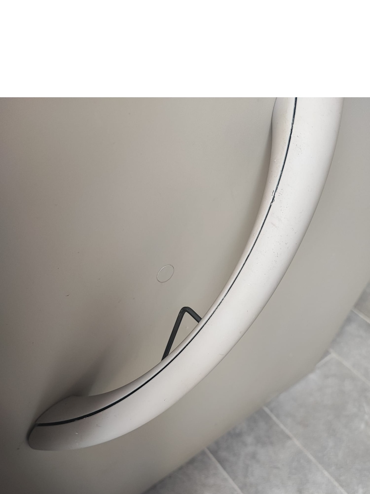

Losen Griff (Einstiegshilfe) an der Aufbautüre festziehen.
Beiträge: 660

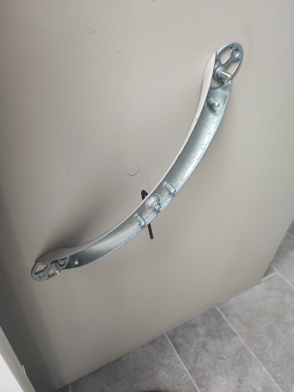

Der sollte von hinten eine Schraube haben, die mit einem Inbus Schlüsselchen gelöst werden kann. Kühlschrank ausbauen ist nicht nötig!
Wenn der Schraubenkopf innen auf der Kühlschrankseite ist,
kannst du die Schrauben mit einer Zange packen und festziehen, ohne den Kühlschrank anzufassen.
Oder Du sägst mit eine Eisensäge ein Kerbe in das Schraubenende hinein und verwendest einen Schaubendreher.
Auch kann man auf jeder Seite noch weitere Holzschraufen eindrehen.
Wenn du den Kühlschrank eh draußen hast, kannst du ja eine große Unterlegscheibe einbauen,
das verhindert, das sich der Schaubenkopf in das weiche Holz reinzieht und der Gruff sich löst.
