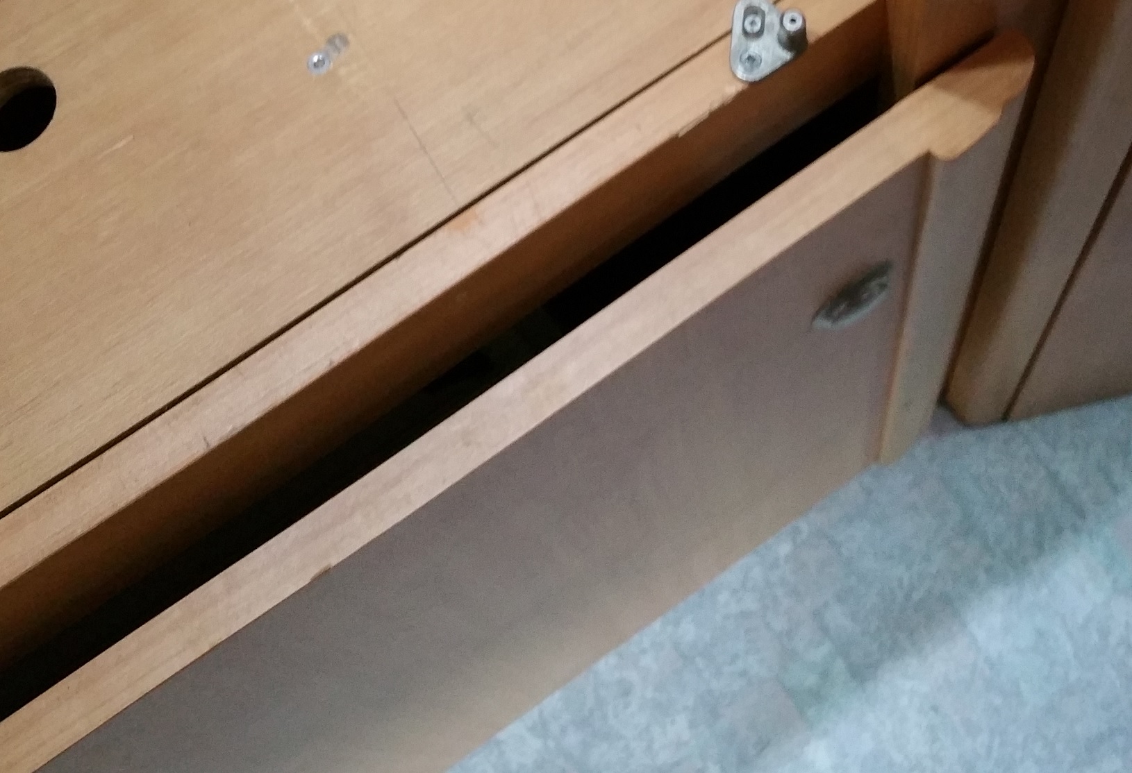

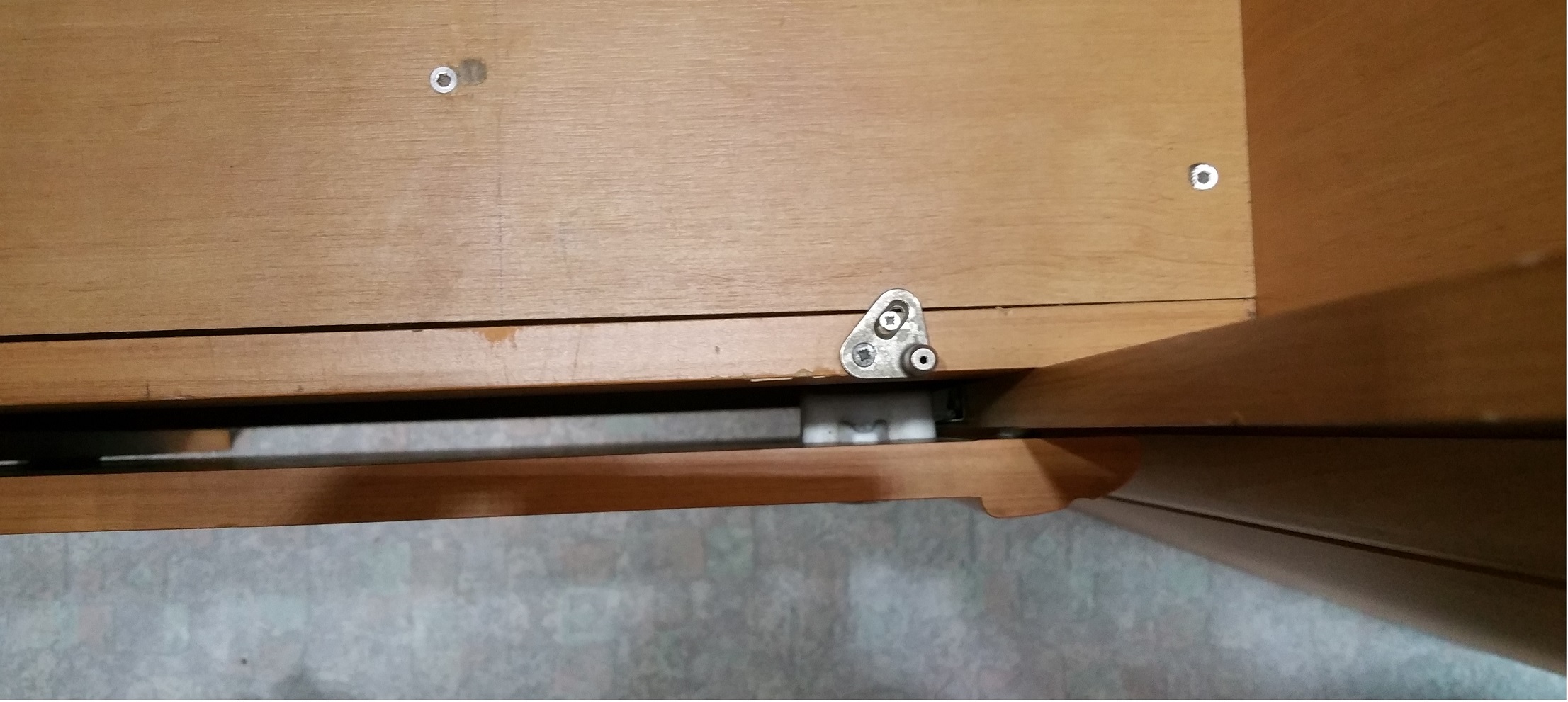

Wir haben jetzt von einem Schreiner die Türe von innen, unten wegfräsen (dünner) lassen, so das die unten im markierten Bereich nur noch 3,5mm dick ist.
So kann jetzt die Heizung von unten Luft aus dem Raum ziehen und man sieht von außen nichts. Heizung läuft nun viel besser. Und wird weniger Gas brauchen, da die jetzt vorgewärmte Raumluft ziehen kann.

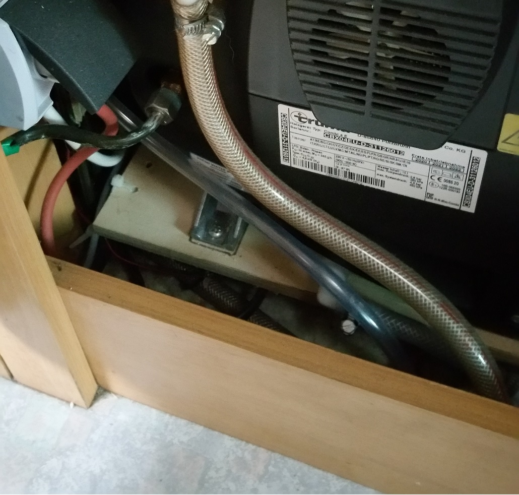

Alternativ könnte das Brett unten unter der Türe vom Schrank von innen befestigt werden, so das unten hinter der Türe ein , von außen, unsichtbarer Spalt von ca. 16mm entsteht.
Karmann hatte schon vor 25 Jahren ein einfache Lösung für dieses Problem. Einfach die Platte unten und oben, unter der Türe und über der Türe, von dem Fach, wo die Heizung eingebaut ist, von hinten befestigt. Das gleich ganz oben beim Kleiderschrank. So entsteht oben und unten ein Spalt, ausreichend Luft zum ansaugen für die Heizung. (habe die alte Truma 3400 die Karmann eingebaut hatte, gegen eine combi 4E ausgetauscht.)
Siehe Bilder.
