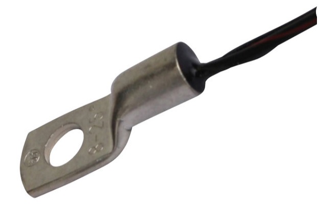

Für die Montage des Temperaturfühlers des Daly BMS habe ich einen besseren Tipp, diesen einfach in eine Ringkabelschuh kleben (z.B. Kühlkörperkleber). Aber nicht crimpen, das würde der Temperaturfühler nicht überleben. Und dann mit dem Kabelschuh an einem der inneren + Pole mit anschrauben.

Temp. Fühler mit Kühlkörper Kleber aufgeklebt
Den Temperaturfühler des BMS habe ich mit Kühlkörper Kleber auf einen Zellenverbinder aufgeklebt. Das Balancer Kabel auf den Zellenverbinder gelötet und dann Schrumpfschlauch drüber.
