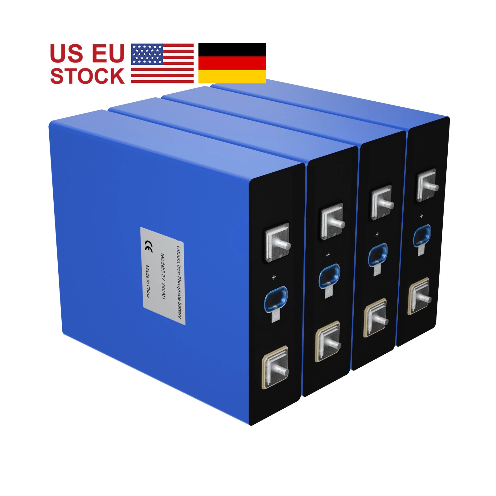

Die von mir vorgeschlagenen Zellen werden aus Deutschland geliefert und haben ein CE Zeichen.

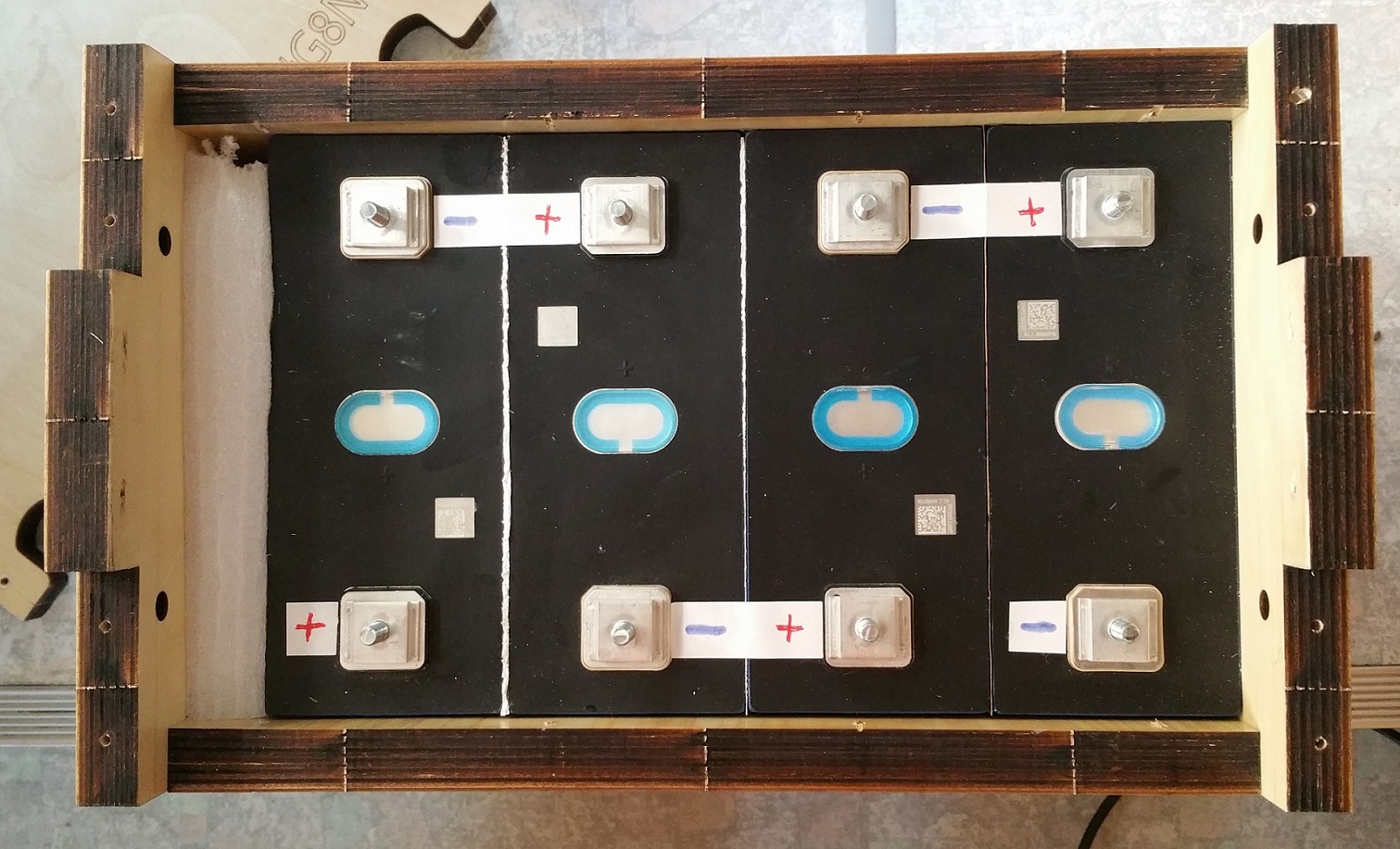

Nur so wird richtig gebrückt. In diesem Bild ist oben recht Plus und oben links der minus Pol.
Bei fast allen dieser Zellen ist der Pluspol schwarz und der Minuspol grau. Also vor der Montage genau nachsehen.
Und wichtig, die Verbinder erst festschrauben, wenn die Zellen in der Box zusammengepresst sind, da vorher noch Abstände zwischen den Zellen vorhanden sind. Sonnst über diese Druck auf die Anschlüsse aus und die Zelle kann im schlimmsten Fall undicht werden.
