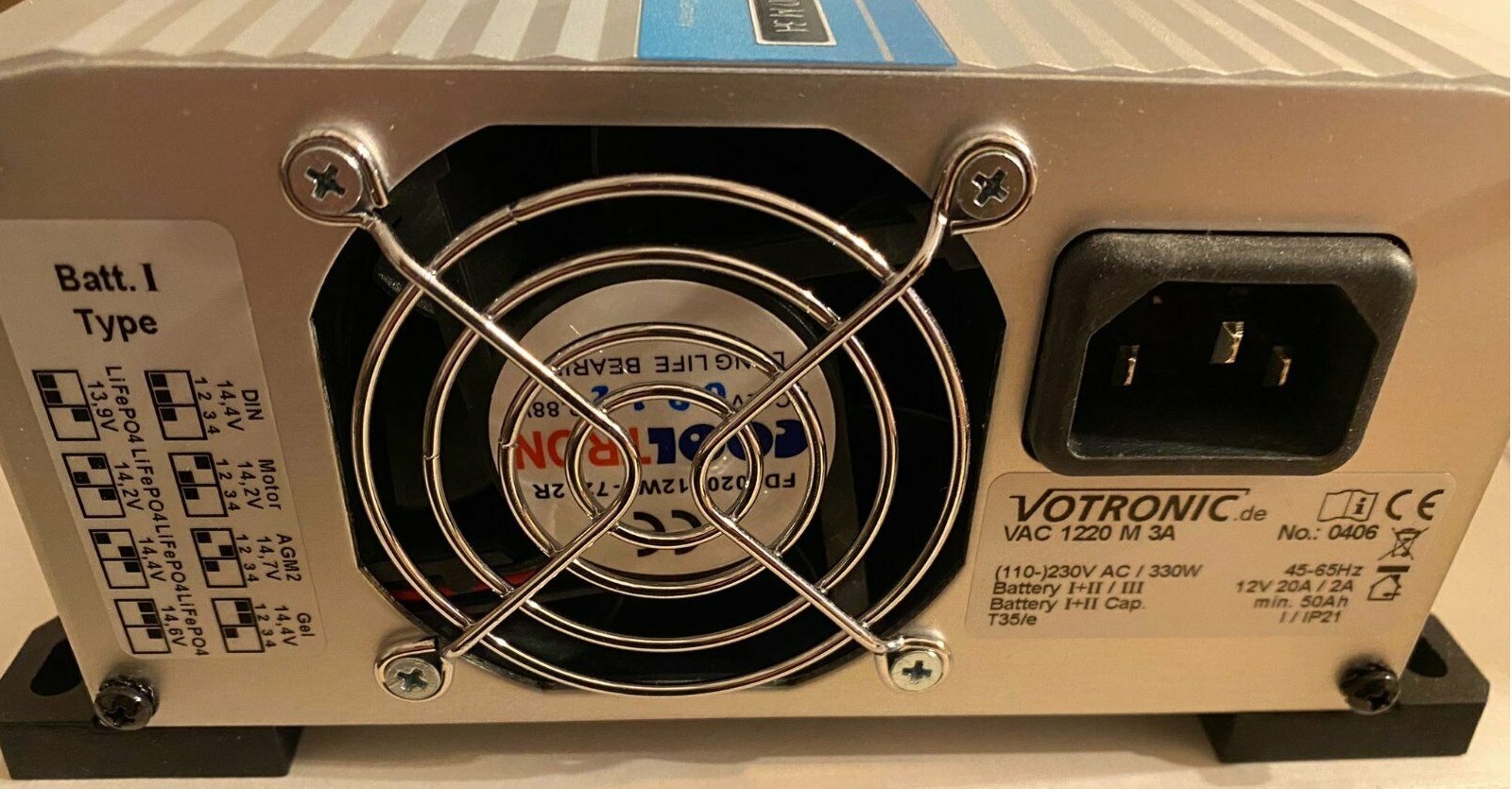

Unglücklicherweise gibt es eine ältere Version mit gleicher Modelbezeichnung , welche keine Lithium Batterien unterstützt, Bedienungsanleitung. Diese lassen sich auch nicht updaten.
Also Vorsicht bei ebay Käufen. Zu erkennen sind diese am Aufkleber auf der Rückseite. Die neueren Geräte haben Kunststoff Füße und die älteren Geräte Aluminium Füße zur Befestigung.

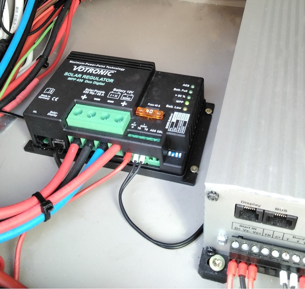

Im Ahorn Canada AD haben wir einen VCC 12-70 Booster und einen MPP 430 Regler von Votronic verbaut.
Das Ladegerät VAC 1225 M 3A (0408), hatte einwandfrei funktioniert, haben ich aber wider ausgebaut, da ein Büttner Wandler ICC 1600 eingebaut wurde, welcher ein Kombination aus Ladegerät und Booster ist.
Der Booster in im Prinzip einfach einzubauen, man muss jedoch darauf achten, das ein vorhandenes Trennrelais deaktiviert wird, es würde sonst den Eingang und den Ausgang des Boosters kurzschließen.
Ahorn hat am Kupfer gespart und nur eine Verkabelung mit 10mm² verbaut. Der 70 Ampere Booster benötigt aber 25mm². Ich habe dies gelöst, in dem ich parallel zu den Verbauten Leitungen 16mm² verlegt habe, dies ergibt dann ein Querschnitt von 26mm².
Als Sicherungen habe ich Hochstrom Sicherungen vom Typ Mega verwendet. Die Messleitungen habe ich auch mit 1,2mm² verlegt und angeschlossen. Den Temperaturfühler habe ich an eine Zelle der selbstgebauten Lithium Batterie angeschlossen (Thermischer Kontakt).
Den MPP Solarregler habe ich ebenfalls in den Ahorn "Batteriekasten" eingebaut, zumal meine Batterie da eh nicht hinein passt. Den Temperaturfühler habe ich ebenfalls an eine Zelle der selbstgebauten Lithium Batterie angeschlossen (Thermischer Kontakt).
Als Sicherungen habe ich Hochstrom Sicherungen vom Typ Midi verwendet, da hier die Ströme nicht so hoch sind.
Der Solarregler hat einen Ausgang um die Starterbatterie mit einem geringen Strom mitzuladen, diesen habe ich ebenfalls angeschlossen. Hier mehr zur Solaranlage.

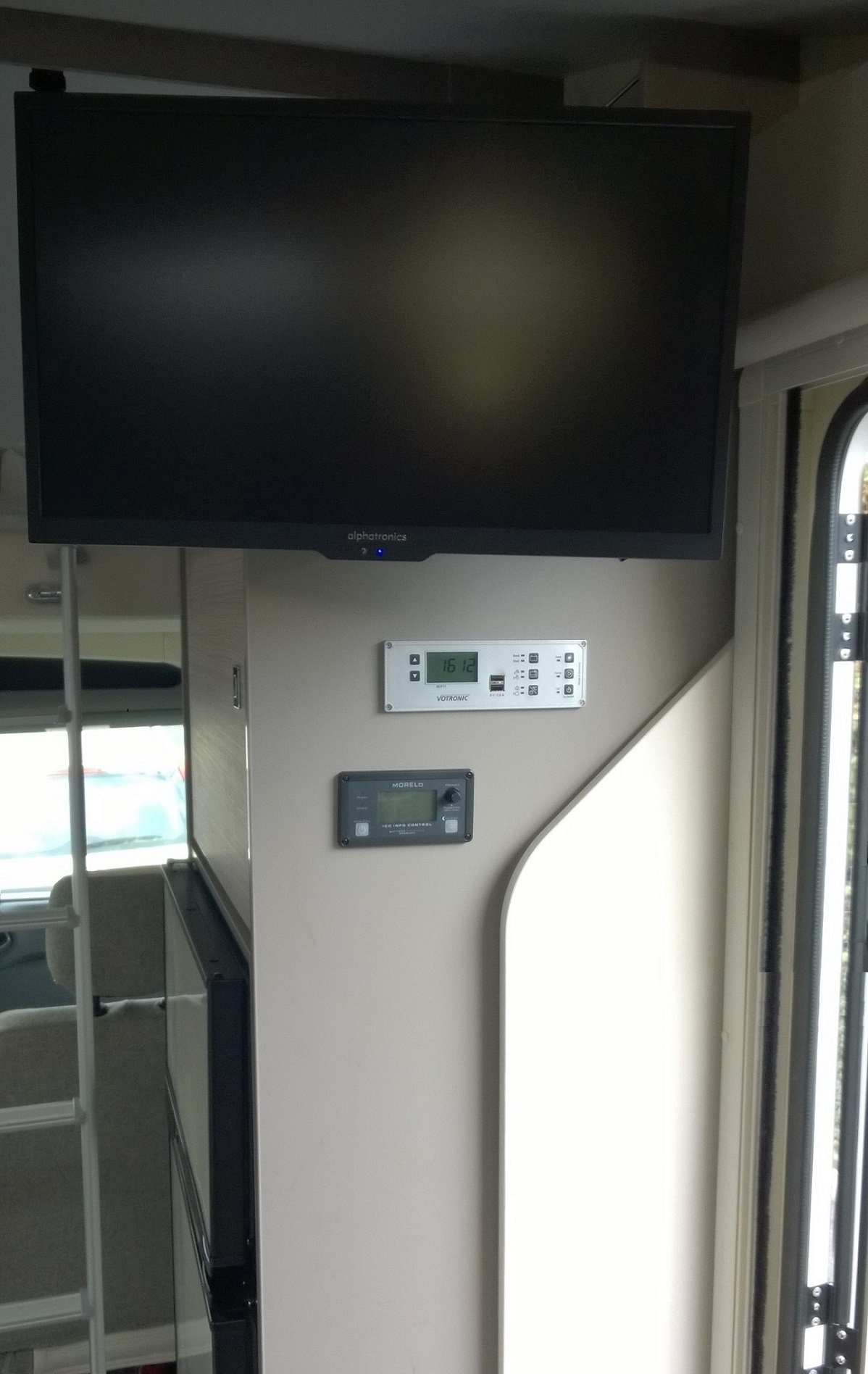

Das Jupiter Panel habe ich vor allem als Batterie und Solar Computer eingesetzt. Die beiliegenden Temperaturfühler habe ich auch verbaut und angeschlossen.

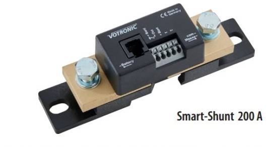

Den Messshunt für den Batterie Computer habe ich direkt auf das Gehäuse der Batterie montiert. Dieser misst den Strom und die Spannung der Aufbaubatterie und die Spannung der Starterbatterie.
Beim Anschluss für die Messleitungen für die Batteriespannungen müssen in der Nähe der Batterie Sicherungen (ca. 2 bis 5Amp. reichen) vorgesehen werden.
Das Shunt Modul hat auch einen Ausgang um ein Relais für den Hauptschalter auf dem Panel anzusteuern. Über dieses Relais steuere ich den Booster und meine Internet Installation.

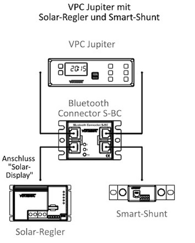

Zusätzlich habe ich das Bluetooth Modul verbaut. Dieses ermöglicht es die Daten des Batterie und Solar Computer in einer Energie Monitor App anzeigen zu lassen.

Ich verstehe gar nicht, warum Votronic nicht das Bluetooth Modul direkt in die Jupiter Anzeigen einbaut. Alleine Gehäuse, Verkabelungen und Steckverbinder sind teurer als das Bluetooth Modul.
Man sollte dies einmal als Verbesserungsvorschlag an Votronic weitergeben.
Mehr Bilder vom Einbau.
