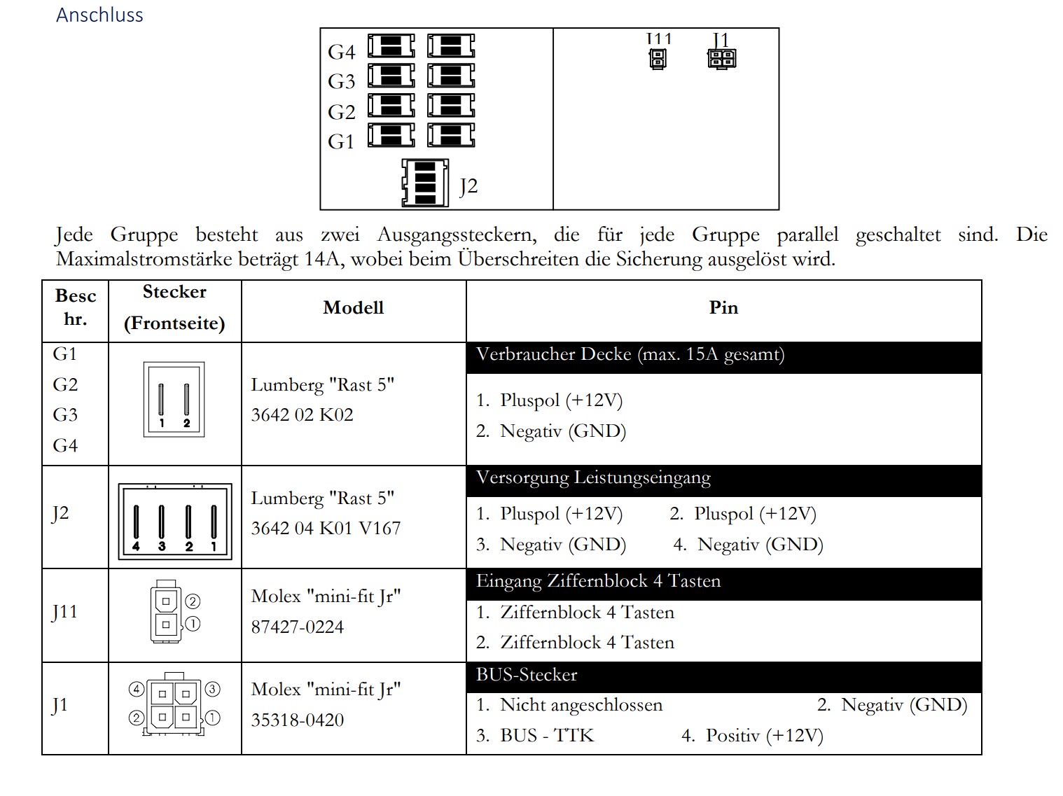

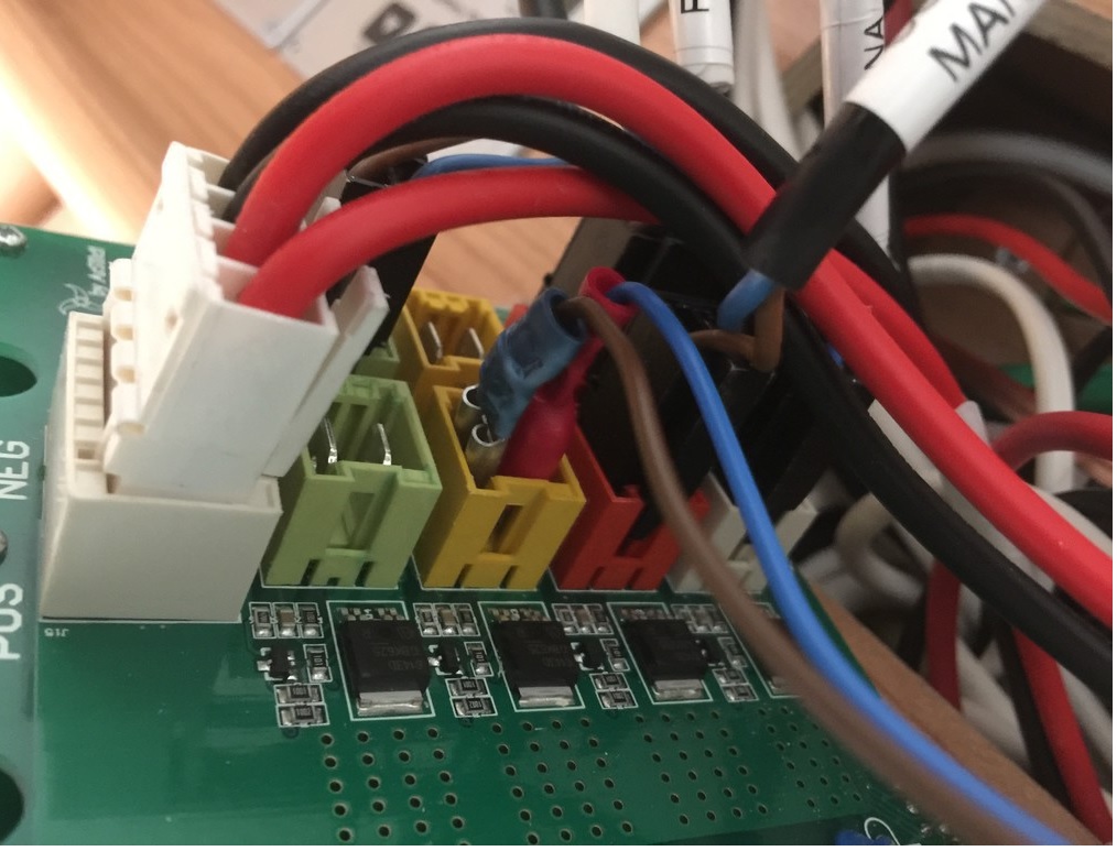

Es ist eine der leeren 2 Poligen Buchsen, die normalen Kfz. Stecker passen. (gelb G2 unten) Aber einen isolierten nehmen, damit es keine Kurzschlüsse gibt.
Wenn keine leuchte angeschlossen ist, lässt diese sich nicht einschalten. Also einfach die leeren Stecker ausprobieren.
Wo plus und minus ist könnt ihr von dem großen weißen Stecker durchmessen (hier links im Bild). Eine LED Leuchte geht nicht kaputt, wenn man plus und minus verwechselt, leuchtet nur nicht.
Also einfach ausprobieren. Die Ausgänge sind auch kurzschlussfest, es geht also nicht kaputt.
Bild zeigt das alte Panel, beim rechteckigen dito, ausprobieren.

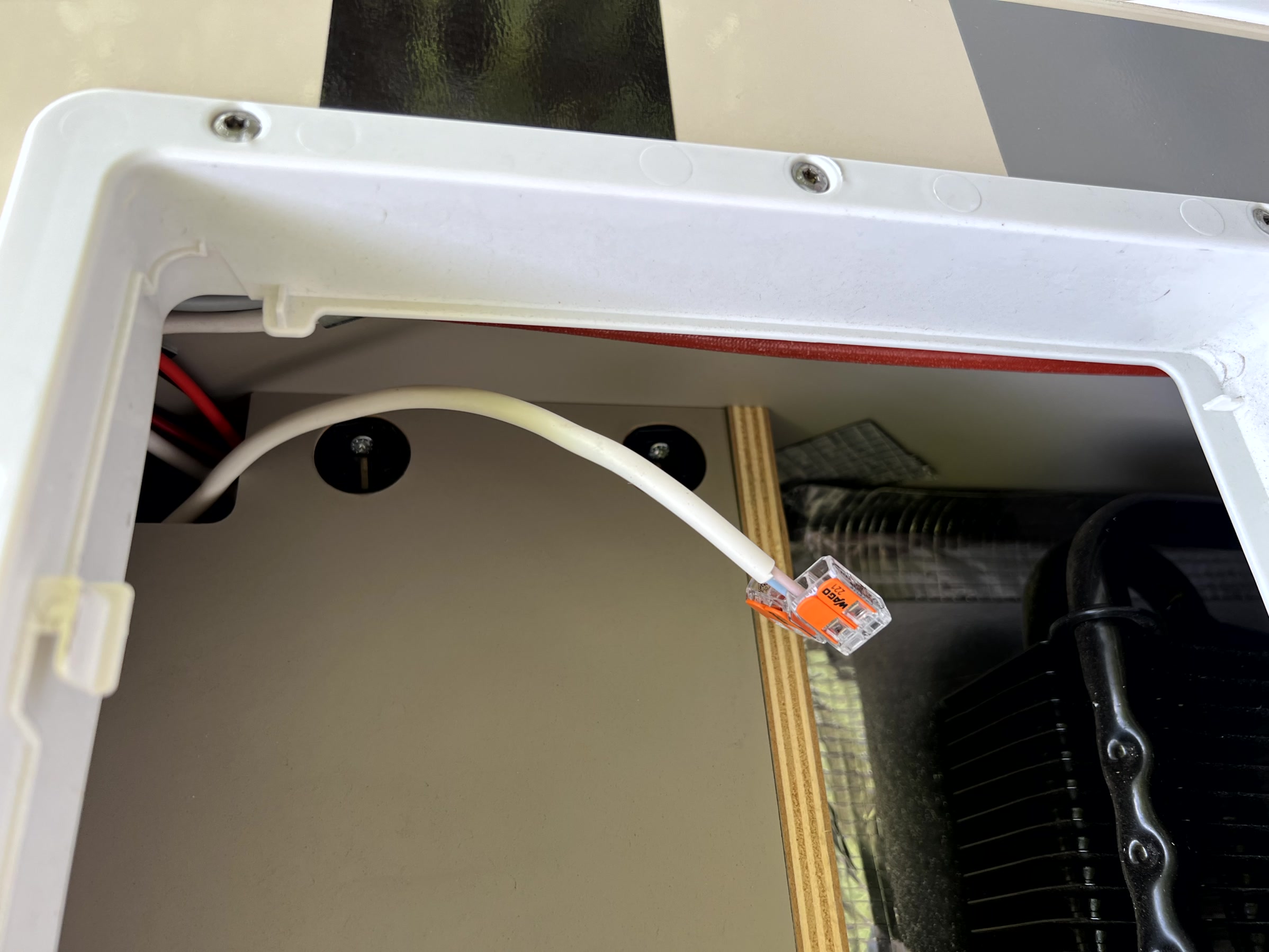

Hi Frank, wie komme ich mit dem Stromkabel ins Innere ohne das GFK zu durchbohren? Canada AE
Gruß Marinos
Beiträge: 612
Re: Außenbeleuchtung nachträglich anschließen.
Ohne zu bohren , gar nicht.

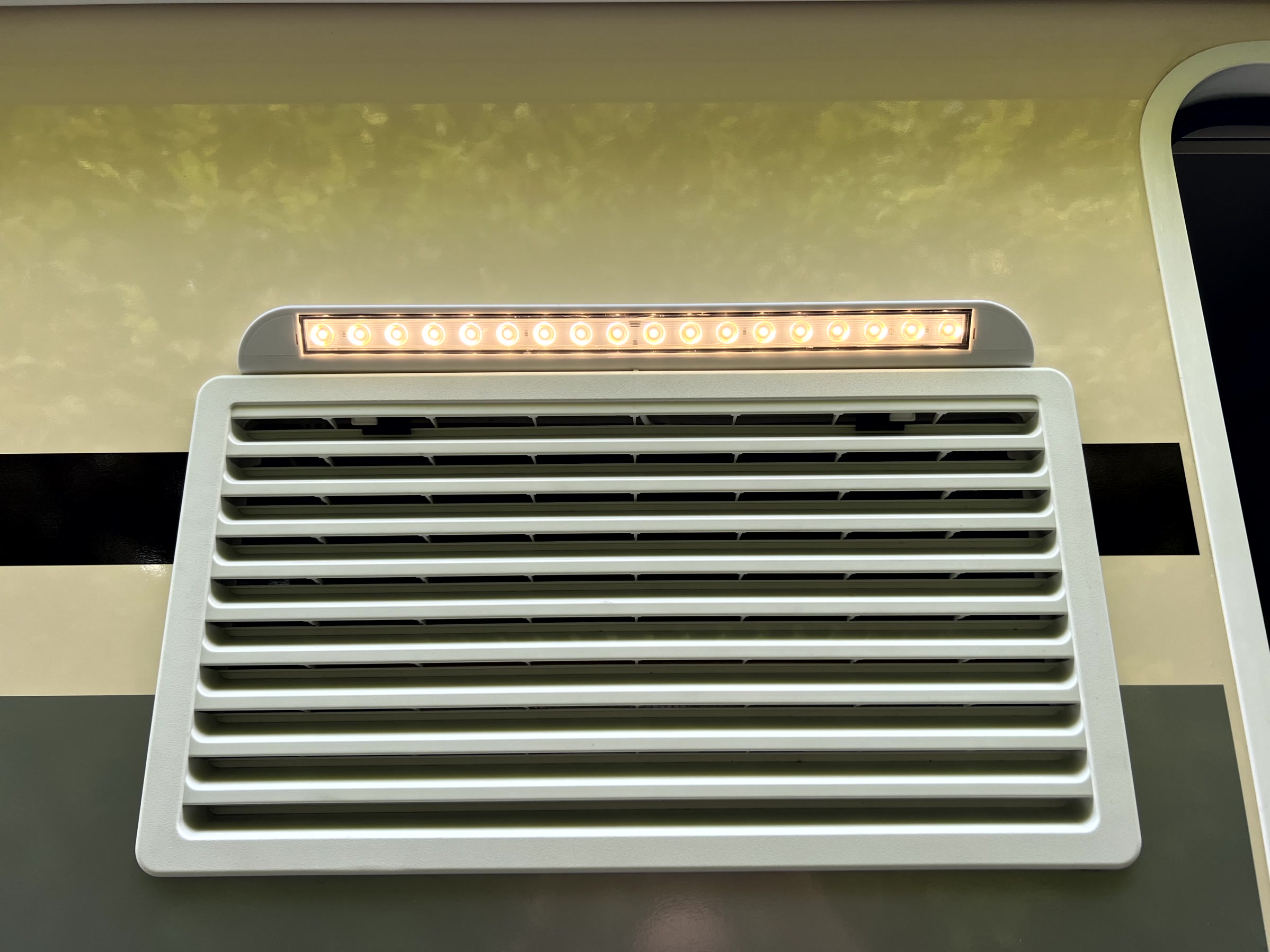

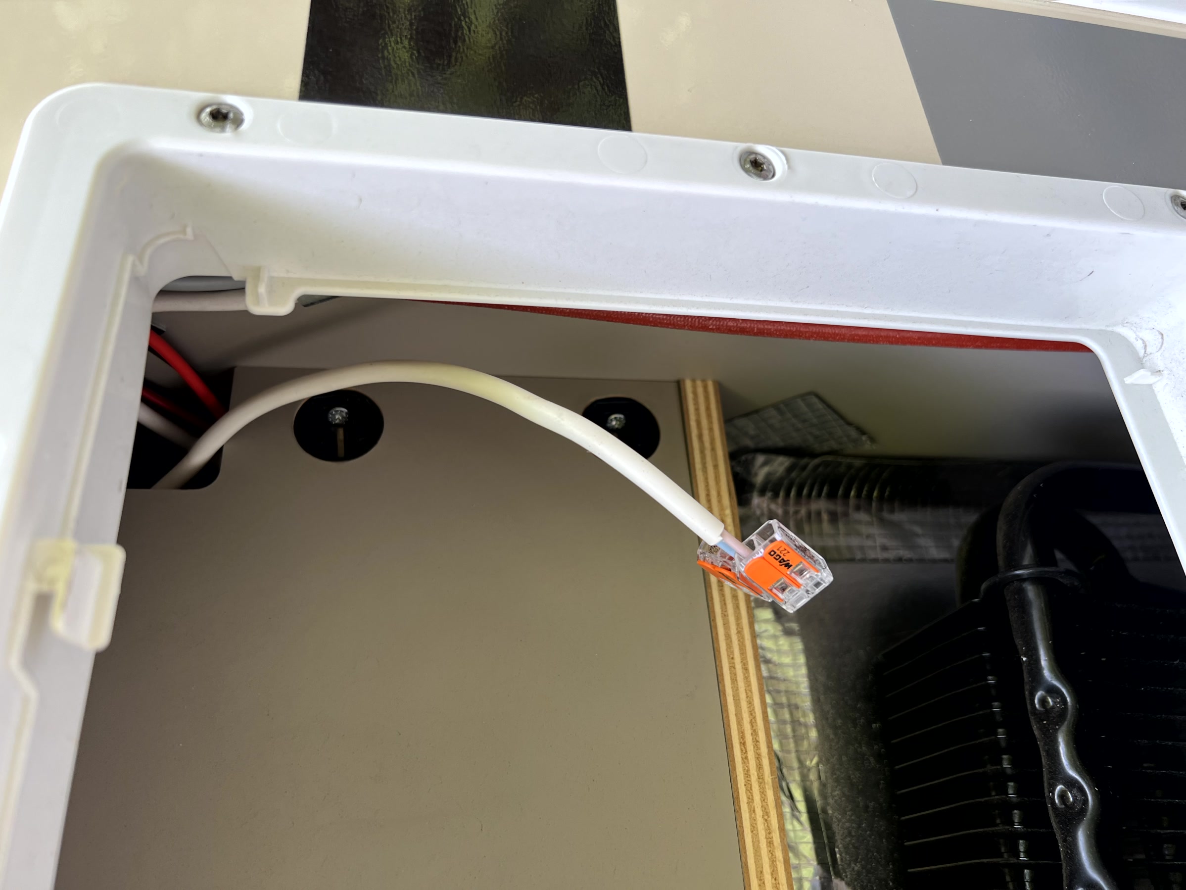

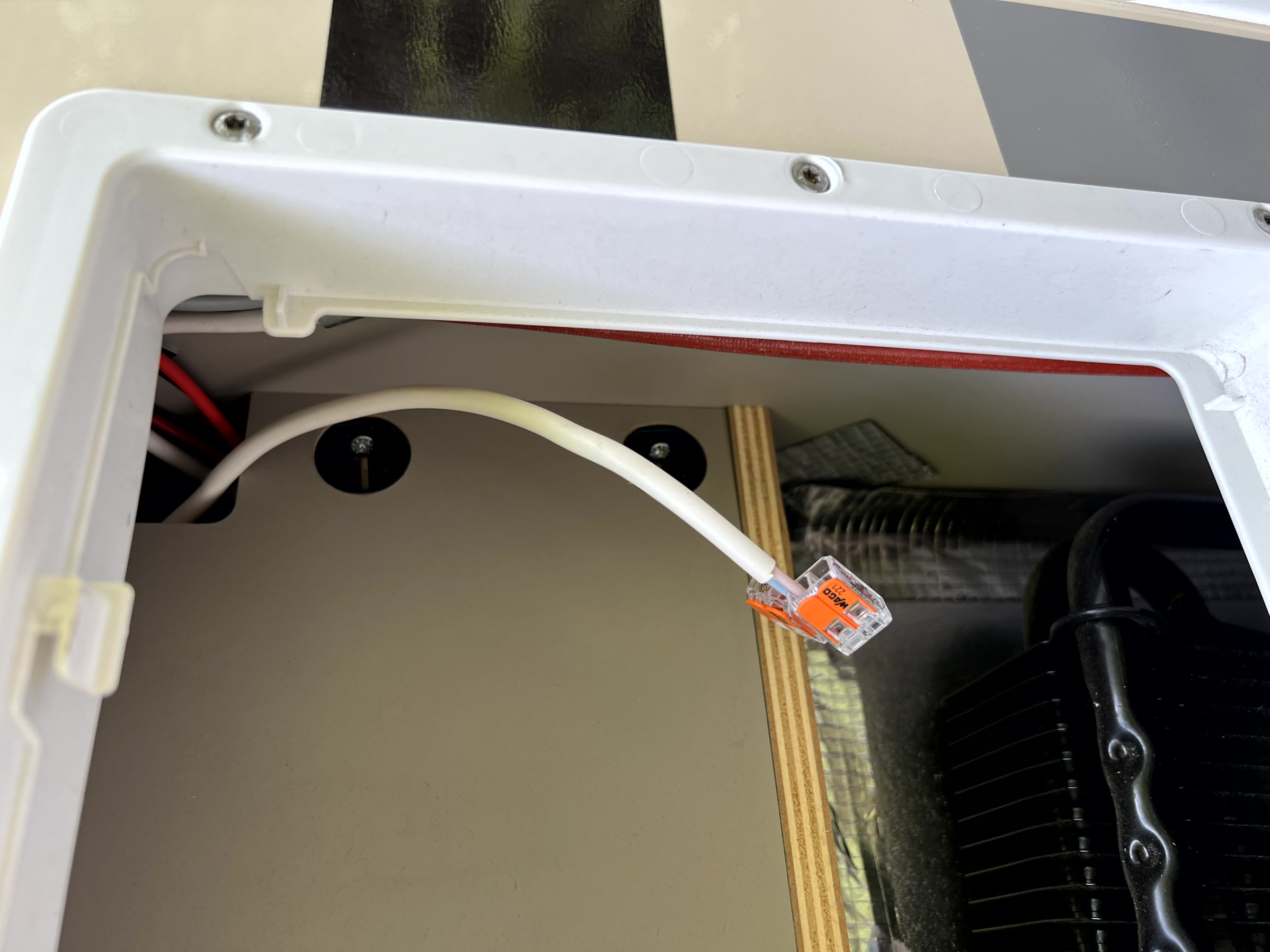

Doch, es gibt eine Möglichkeit. Eine ca. 50cm lange Außenlampe (ich hab das Modell von Carbest verwendet) kann man über der Kühlschrankbelüftung mit Montagekleber anbringen und das Kabel hier durchführen. So kommt man direkt an das Bedienpanel

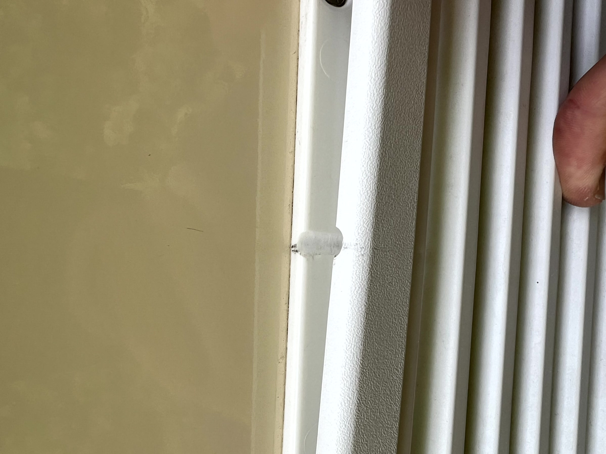

ohne im wesentlichen Veränderungen am Fahrzeug vorzunehmen die evtl. die Garantie beeinträchtigen könnten. Hab hier mal ein paar Bilder wie ich das gelöst habe. Ich habe lediglich zwischen dem Rahmen und dem aufgesetzten Gitter eine kleine Vertiefung gefeilt, damit ich das Kabel besser durchziehen kann. Überraschender Weise kann die Lampe sogar über das Bedienpanel gedimmt werden, obwohl die Lampe laut Hersteller gar nicht dimmbar ist.
