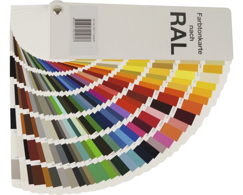

Kannst dir auch im Baumarkt eine RAL Farbfächer ausleihen / kaufen.

Wenn es überhaupt eine RAL-Farbe ist.

Habe heute mit der Firma gesprochen, die meinen Alkovenschaden repariert hat. Man kann - wohl immer - die Audi-Farbe L07Q nehmen und in 80% der Fälle RAL 1015. Da dieser Lacker eine Ahorn-Vertretung hat und wohl weiss, wovon er redet, werde ich wohl den Audifarbton bestellen. Wenn ich weiter google kommt der Hinweis, dass es sich um die Taxifarbe handelt ( bei uns in NRW jedenfalls ).Mache ich nur momentan nicht, da sich jetzt doch nichts lackieren muss.
Aber sollte als Hilfe für die Community reichen.
