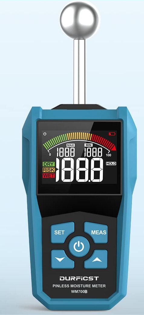

In der Regel werden Kapazitive Messgeräte verwendet, ähnlich dem Beispiel auf diesem Bild. Es gibt auch Geräte, die haben zwei Metallspitzen, welche in das zu überprüfende Material gedrückt werden und dann über eine Widerstandsmessung die Feuchtigkeit bestimmen. Da dies die Oberfläche beschädigt, wird dies nur zum Beispiel für Balken oder Brennholz verwendet.
Die mit den spitzen Pinnen machen bei reinem GFK eigentlich keinen Sinn, weil dies keinen Strom leitet, da müsste man schon bis auf das darunterliegende Isoliermattrial / Holz durchstechen.
Ein Kapazitives Messgerät bildet einen Kondensator, welcher sich aus dem Messgerät, dem Körper des Benutzers und der zu prüfenden Oberfläche zusammensetzt!
Und hier liegen schon die Fallstricke für verfälschte Messungen. Das Messgerät muss nach dem Einschalten Kalibriert werden und zwar dann, wenn es so in der Hand gehalten wird, wie
es für die Messung gehalten wird. Man muss dabei das Gerät von allen Oberflächen entfernt halten und darf sich nicht mit der anderen Hand irgendwo abstützen / festhalten.
Nach der Kalibrierung sollte das Gerät so in der Hand gehalten werden, wie es kalibriert wurde. Für die Messung wird das Gerät mit dem Messfühler im rechten Winkel an die zu prüfende Oberfläche gehalten. Bedenkt daran das euer Körper Bestandteil der Messung ist und zum Beispiel reicht ein Abstützen mit der anderen Hand aus, um das Messergebnis zu verfälschen!
Probiert dies einmal selbst aus, also Vorsicht und Konzentration beim Messen. Metall in der zu messenden Oberfläche, oder in der Nähe, verfälscht auch das Messergebnis bzw. mache eine Messung an dieser Stelle unmöglich.
Auch sollte man nicht in Ecken und in der Nähe von Kanten messen, sondern einige wenige Zentimeter Abstand halten.

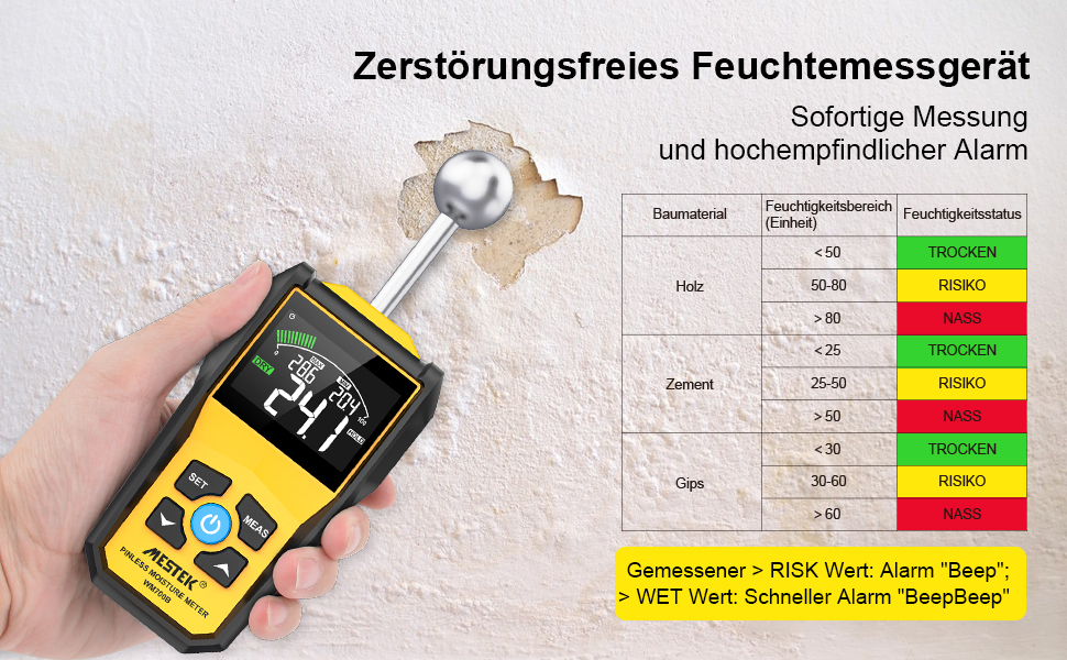

Viele nicht geschulte Personen machen dies falsch. Übrgens, die Geräte zeigen einen Feuchtigkeits Index an, dieser muss mit einer Tabele je nach dem gemessenen Material in % Feuchtigkeit umgerechnet werden. Der Hersteller legt eine entsprechende Tabelle bei.
