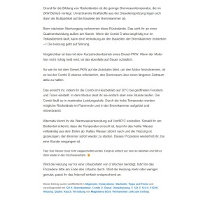

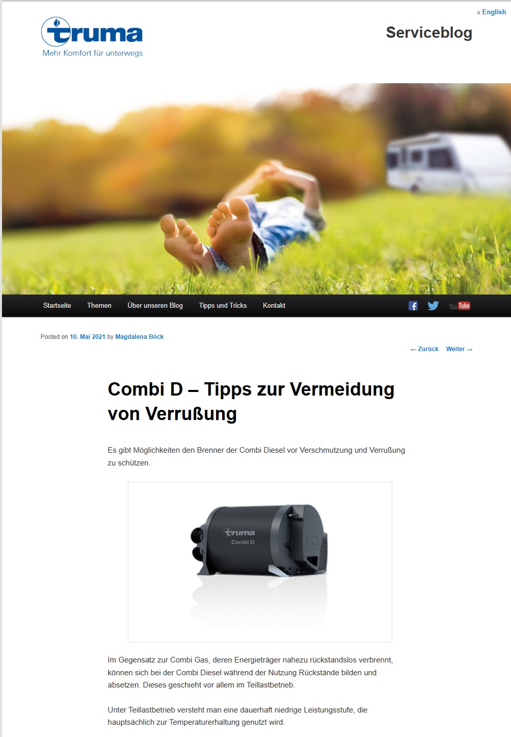

Truma empfiehlt die Combi Diesel Heizungen hin und wieder einige Zeit unter Volllast zu betreiben.
Der Grund ist, das diese im niedrigen Lastbereich nicht heiß genug werde um Kraftstoffrückstände zu verbrennen.
Die Geräte können dann verrußen und gehen auf Störung.
Zitat:

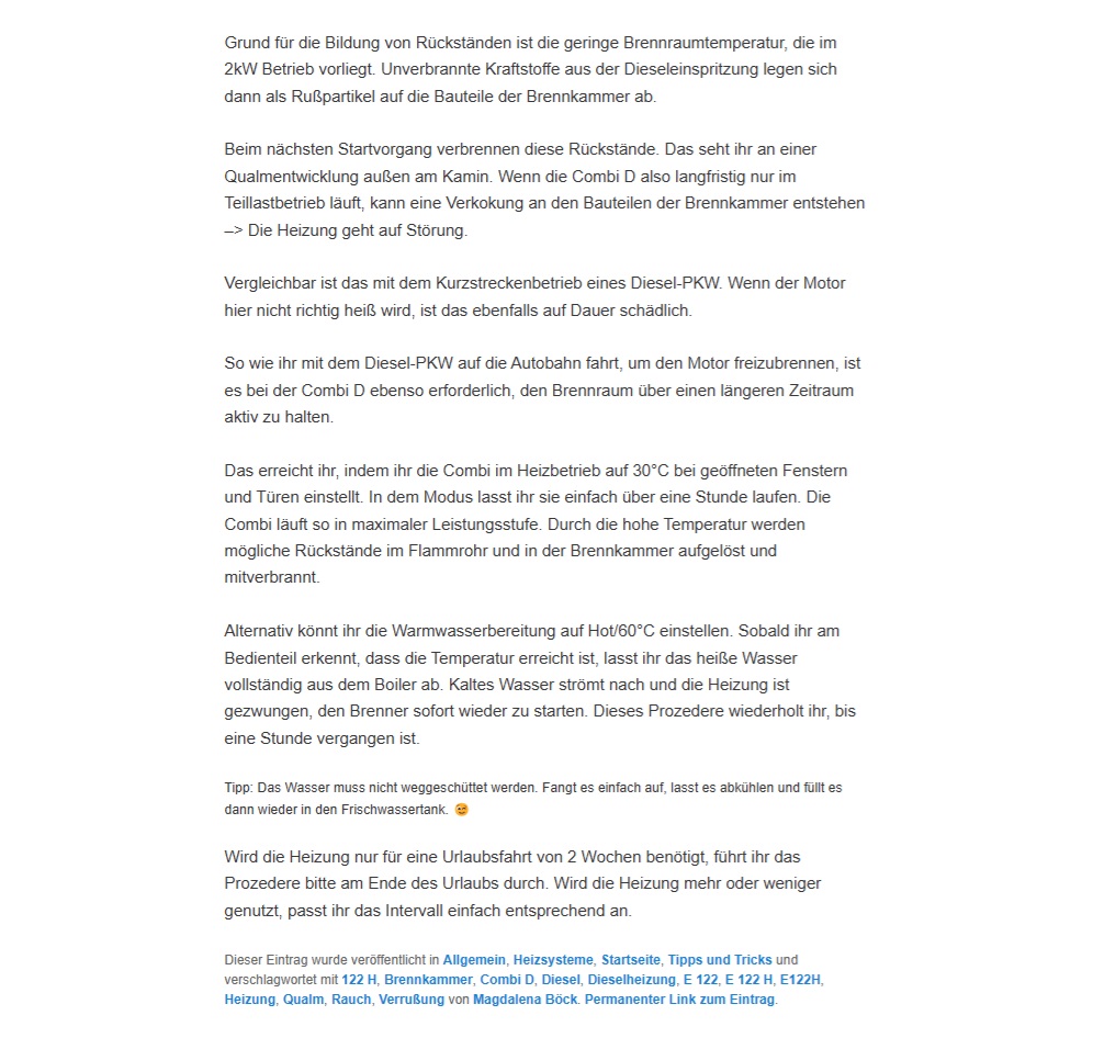

Grund für die Bildung von Rückständen ist die geringe Brennraumtemperatur, die im 2kW Betrieb vorliegt.
Unverbrannte Kraftstoffe aus der Dieseleinspritzung legen sich dann als Rußpartikel auf die Bauteile der Brennkammer ab.
Zum Freibrennen, ist es bei der Combi D ebenso erforderlich, den Brennraum über einen längeren Zeitraum aktiv zu halten.
Quelle: Truma Service
